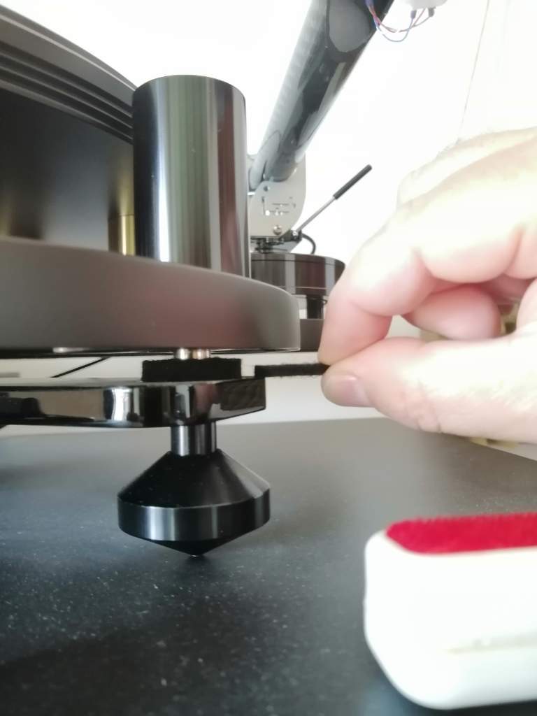

fabiosound Inviato 20 Ottobre 2022 Condividi Inviato 20 Ottobre 2022 Ecco qui come si dovrebbe utilizzare clamp Mitchell Link al commento https://melius.club/topic/10796-ai-possessori-di-clamp-michell-gyrodec/page/2/#findComment-618318 Condividi su altri siti Altre opzioni di condivisione...
