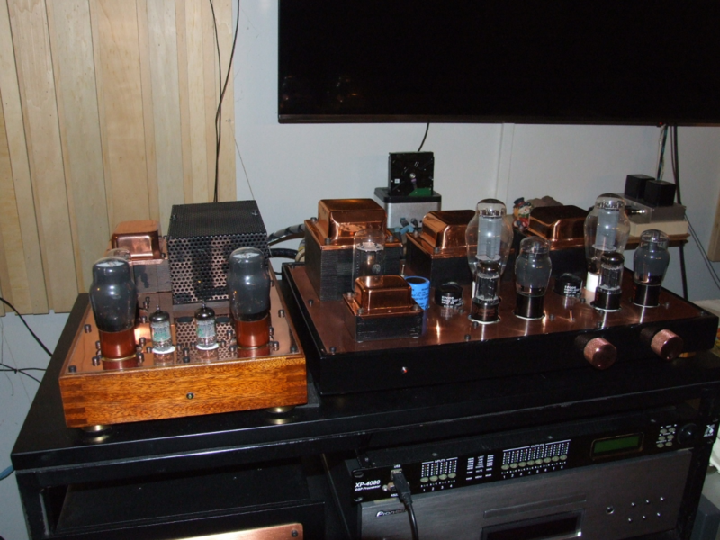

Questo è un messaggio popolare. ferroattivo Inviato 20 Ottobre 2022 Questo è un messaggio popolare. Condividi Inviato 20 Ottobre 2022 i single ended con le casse giuste (alta efficienza) è il meglio che si possa avere in un sistema audio, parliamo di musica pura con una risoluzione e trasparenza che sembrano infinite. Se gli apparecchi sono ben progettati altro che "mosci" come dinamica non sono secondi a nessuno, anzi... . Nel mio impianto multi amplificato ne ho 2 , SE6V6 e un SE300B. 2 2 Link al commento https://melius.club/topic/10803-single-ended-triode-pareri/page/2/#findComment-618340 Condividi su altri siti Altre opzioni di condivisione...
