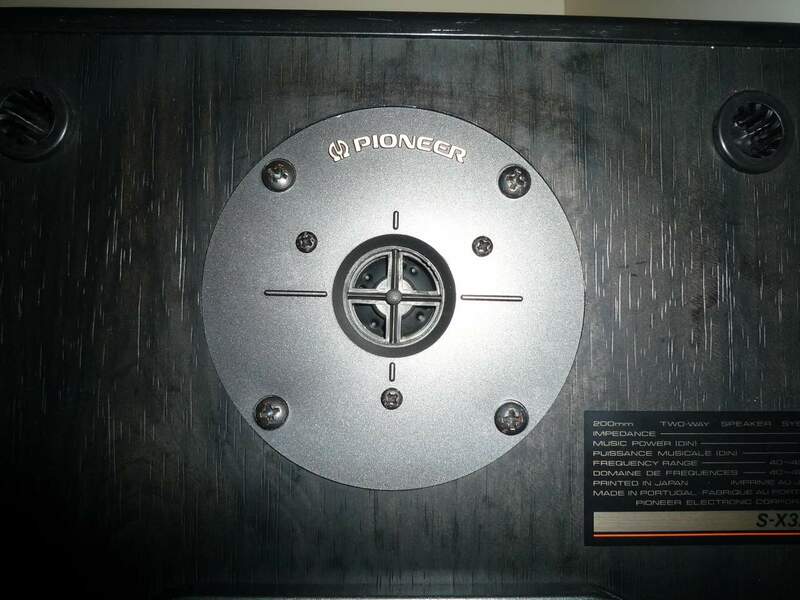

teppo Inviato 22 Ottobre 2022 Autore Condividi Inviato 22 Ottobre 2022 La croce di cui parlate è parte della struttura a flangia del tweeter: la cupola mancante vi era incollata sopra e quindi non era parte dinamica, era fissa alla struttura, non poteva certo muoversi con la bobina. Sotto la croce si vede invece una membrana plastica che parrebbe la vera cupola risonante. Aggiungo che i tweeter funzionano alla grande, inseriti correttamente nella sonorità delle casse... insomma non capisco, vorrei pure io procurarmi un paio di tweeter uguali ma integri per ripristinare l'originalità delle casse ma non so se ne vale la pena, se nel funzionamento del tutto ci guadagno qualcosa. Link al commento https://melius.club/topic/10837-tweeter-pioneer-rovinati/page/2/#findComment-620487 Condividi su altri siti Altre opzioni di condivisione...

Alessandro Inviato 23 Ottobre 2022 Condividi Inviato 23 Ottobre 2022 @teppo personalmente cercherei di ripristinare i tweeters rispettando quanto previsto dagli ingegneri della Pioneer con il loro progetto, tanto più che il costo di due membrane in seta è minimale. Farei attenzione a sceglierle con il diametro corretto, ed a incollarle in maniera certosina, con una colla poco invasiva e specifica (no attack!), questo per far si che in caso di rimozione o distacco essa sia facilmente rimovibile dal telaio senza sciupare niente. Una volta riapplicate le membrane/cupole oltre ad aver reso di nuovo i tweeters conformi alla loro struttura originaria, sarai tu con le tue orecchie a valutare quali differenze avranno apportato principalmente sulle rifrazioni acustiche. Link al commento https://melius.club/topic/10837-tweeter-pioneer-rovinati/page/2/#findComment-620636 Condividi su altri siti Altre opzioni di condivisione...

teppo Inviato 25 Ottobre 2022 Autore Condividi Inviato 25 Ottobre 2022 Si, sono la stessa tipologia dei mei tweeter ma questi sono da 25 mentre i miei sono da 20. Comunque nel frattempo mi sono documentato: i tweeter a cupola sono realizzati in due tipologie, cupola rigida e cupola morbida. Quelli a cupola rigida hanno il tutto occultato sotto un telaio o griglia di protezione, proprio perchè le cupole risonanti sono rigide e possono schiacciarsi se toccate. Davanti hanno (a volte) una retina o una cupoletta parapolvere di finitura (quella che manca a me). Quelli a cupola morbida hanno proprio la cupola in vista, che però è più resistente in quanto se toccata ritorna alla sua forma iniziale. I miei sono tweeter a cupola rigida senza copertura parapolvere, e in effetti sono proprio brutti da vedere. Link al commento https://melius.club/topic/10837-tweeter-pioneer-rovinati/page/2/#findComment-623267 Condividi su altri siti Altre opzioni di condivisione...
Pimpinotto Inviato 25 Ottobre 2022 Condividi Inviato 25 Ottobre 2022 Il 21/10/2022 at 22:50, teppo ha scritto: Grazzzie... La struttura, che è posta davanti al tweeter si chiama diffrattore che ha la funzione di "modellare" l'angolo di irradiazione del tweeter, oltre che di proteggere la cupola rigida Link al commento https://melius.club/topic/10837-tweeter-pioneer-rovinati/page/2/#findComment-623639 Condividi su altri siti Altre opzioni di condivisione...
teppo Inviato 25 Ottobre 2022 Autore Condividi Inviato 25 Ottobre 2022 Esatto, grazie per quest'ultima annotazione: ai miei tweeter manca proprio il diffrattore ! Link al commento https://melius.club/topic/10837-tweeter-pioneer-rovinati/page/2/#findComment-623838 Condividi su altri siti Altre opzioni di condivisione...
Alessandro Inviato 26 Ottobre 2022 Condividi Inviato 26 Ottobre 2022 @Pimpinotto 👌 @teppo con precisione a te manca il rifrattore; con questo tipo di progetto gli ingegneri Pioneer hanno cercato di ottenere l’ottimizzazione della resa acustica dei tweeter adottando due accorgimenti funzionali simultaneamente. La croce come soluzione per ottenere una migliore diffrazione acustica, la cupola/membrana per ottenere una migliore rifrazione acustica. Link al commento https://melius.club/topic/10837-tweeter-pioneer-rovinati/page/2/#findComment-624109 Condividi su altri siti Altre opzioni di condivisione...
v15 Inviato 26 Ottobre 2022 Condividi Inviato 26 Ottobre 2022 14 minuti fa, Alessanro ha scritto: cupola/membrana Bah, allora io probabilmente non ho mai capito niente, ma se la cupola è la membrana, e se è mancante in quell'altoparlante, come cacchio fa a suonare? Cosa c'è di fisicamente attaccato alla bobina mobile? Link al commento https://melius.club/topic/10837-tweeter-pioneer-rovinati/page/2/#findComment-624131 Condividi su altri siti Altre opzioni di condivisione...
Alessandro Inviato 26 Ottobre 2022 Condividi Inviato 26 Ottobre 2022 @v15 per comprendere a quale tipo funzionamento/progetto specifico appartiene quel tweeter (esistendone tanti, non solo il bobina mobile), come premesso fin dall’inizio della discussione, occorrerebbe ispezionarli dall’interno Link al commento https://melius.club/topic/10837-tweeter-pioneer-rovinati/page/2/#findComment-624246 Condividi su altri siti Altre opzioni di condivisione...
teppo Inviato 26 Ottobre 2022 Autore Condividi Inviato 26 Ottobre 2022 Si dai, ora è chiaro: la cupola risonante attacata alla bobina è quella che si vede sotto la croce; sopra, fissata alla croce, ci andava una seconda cupola che però è una retina di protezione e anche un deflettore per indirizzare correttamente le onde sonore. Link al commento https://melius.club/topic/10837-tweeter-pioneer-rovinati/page/2/#findComment-624307 Condividi su altri siti Altre opzioni di condivisione...
