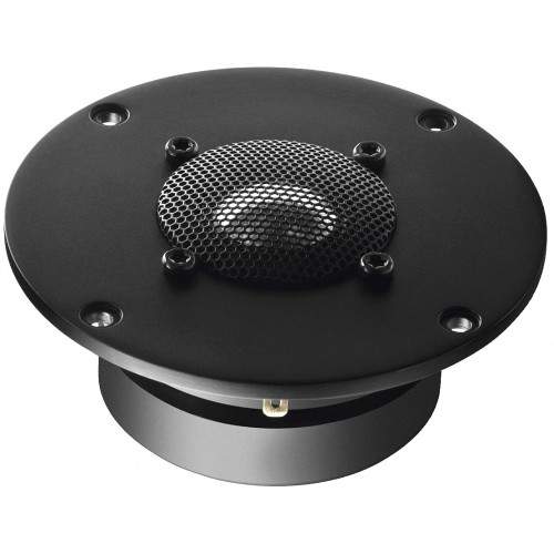

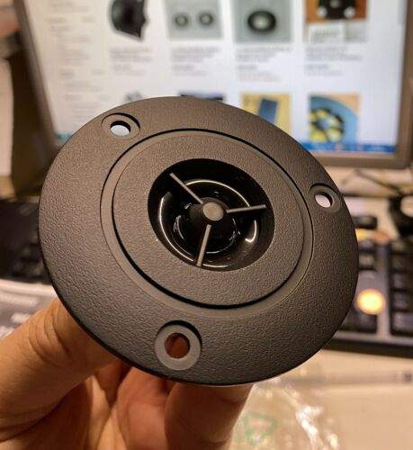

teppo Inviato 27 Ottobre 2022 Autore Condividi Inviato 27 Ottobre 2022 Oh raga, come vi dicevo poco sopra il mio tweeter è fatto come questi qua in foto: innanzitutto è un cupola rigida, la quale per non essere danneggiata sta sotto un telaio di protezione a croce e sopra, per finitura e corretta distribuzione del suono, c'è un cosiddetto diffrattore a forma di cupola (ma solo a forma, nulla a che vedere con la cupola risonante), così come nel tweeter Monacor in foto sopra la cupola risonante (quella metallica che si vede sotto) c'è una retina di protezione. Alcuni, come l'altro tweeter in foto, hanno solo la croce di protezione sopra la cupola risonante e nessun diffrattore. In queste mie ricerche degli ultimi giorni ho visto che questi sono due modi di rifinire i tweeter a cupola rigida. Link al commento https://melius.club/topic/10837-tweeter-pioneer-rovinati/page/3/#findComment-625999 Condividi su altri siti Altre opzioni di condivisione...
