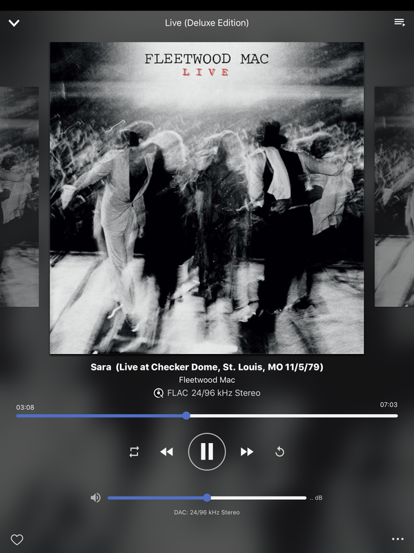

Prendiamo ad esempio, anche se non è musica classica, l’album dei Fleetwood Mac Live perché uscito proprio questa settimana in formato HiRes 24/96.
Se non sbaglio proprio questo album, insieme a Tusk, fu pubblicizzato come il primo album con Master digitale della storia.
Epperò... però..ecco le registrazioni dei singoli concerti del Tour da cui venne ricavo l’album sono tutte state eseguite con nastri analogici!
Da qui la domanda: allora l’album HiRes che sto ascoltando adesso dei Fleetwood è “aria fritta” in 24/96 tratta da Master 16/44? Oppure è una nuova rimasterizzazione in 24/96 della summa dei nastri analogici prima di essere passati in digitale 16/44 di allora?
