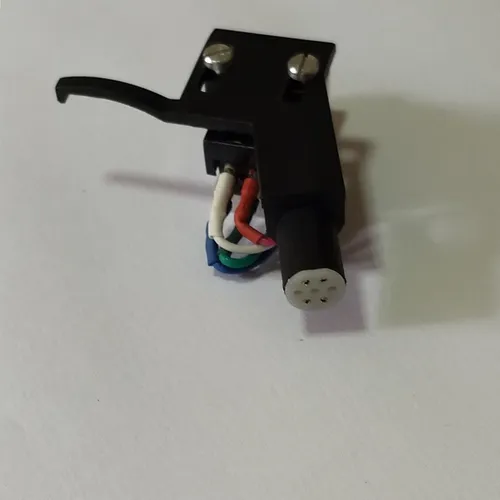

cerco uno shell portatestina con questo attacco...
premesso che non me ne intendo proprio, il giradischi sarebbe un imperial PT8800 in (quasi) regalo che appunto manca di testina e shell.
io ero rimasto agli shell con i 4 pin classici, il proprietario indica quello del JVC LA 21: ne conoscete di altri compatibili ?
grazie

E' un attacco che era abbastanza comune su gira giapponesi economici anni '80, ricordo qualcosa uguale o simile su un Marantz 2000, solo non credo sarà facile trovare uno shell sfuso, magari dovrai cercare un gira intero.
Non mi innamorerei di pagare quasi niente, con pazienza e qualche deca in più puoi trovare un gira decente e completo.

@TheoTks esattamente, compatibile per diversi bracci con attacco a 7 pin.
lo avrei trovato, questo negozio sta a 30 minuti da casa mia
https://puntinapergiradischi.com/index.php/accessori/903-22-1.html
che dite, per 26 euro in totale (un a testina già ce l'ho in casa) si può fare per completare un secondo impiantino a costo quasi zero ?
Nei primissimi anni 80, quando arrivò  la moda del braccio dritto, i bracci, montati su moltissimi giradischi, di costruzione Giapponese, soprattutto di catregoria economica, erano prodotti dalla Mitachi quindi avevano lo stesso attacco dello shell.
Tuttavia, alcuni marchi, come Pioneer adottavano bracci, forse prodotti in proprio, che avevano un attacco differente
