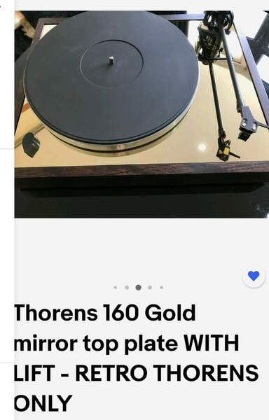

Moderatori paolosances Inviato 31 Ottobre 2022 Moderatori Condividi Inviato 31 Ottobre 2022 @elimaudio teoricamente ,sollevandolo delicatamente e operando con una palettina larga per raschiare l'intonaco,non si potrebbero causare danni. Penso di acquistare questo in foto. Link al commento https://melius.club/topic/11026-thorens-td-166-mkii/#findComment-629991 Condividi su altri siti Altre opzioni di condivisione...
elimaudio Inviato 31 Ottobre 2022 Autore Condividi Inviato 31 Ottobre 2022 @paolosances bella la tinta con l’essenza di legno scura. Io sto facendo realizzare un plinto nuovo chiaro, quindi pensavo ad un bordeaux .. Relativamente al top originale mio figlio suggeriva che si potrebbe verniciare sopra coprendo il resto con una maschera; in tal caso andrebbe rimosso il braccio e si andrebbe comunque a intaccare l’originale. Ad ogni modo mi confronterò con un tale che lavora il metallo, per vedere se, lasciando tutto un sede, riesce a ritagliarsi la forma e crearmi una lamina sagomata da verniciare e appoggiare sopra, così che la modifica sia anche reversibile. Link al commento https://melius.club/topic/11026-thorens-td-166-mkii/#findComment-630118 Condividi su altri siti Altre opzioni di condivisione...

martin logan Inviato 31 Ottobre 2022 Condividi Inviato 31 Ottobre 2022 3 ore fa, paolosances ha scritto: Penso di acquistare questo in foto. Molto bello, hanno fatto una versione limitata del TD 147 con questo Top dorato. O uno molto simile a questo ... Link al commento https://melius.club/topic/11026-thorens-td-166-mkii/#findComment-630338 Condividi su altri siti Altre opzioni di condivisione...
lucaz78 Inviato 31 Ottobre 2022 Condividi Inviato 31 Ottobre 2022 @martin logan era il 147 jubilee Link al commento https://melius.club/topic/11026-thorens-td-166-mkii/#findComment-630406 Condividi su altri siti Altre opzioni di condivisione...
