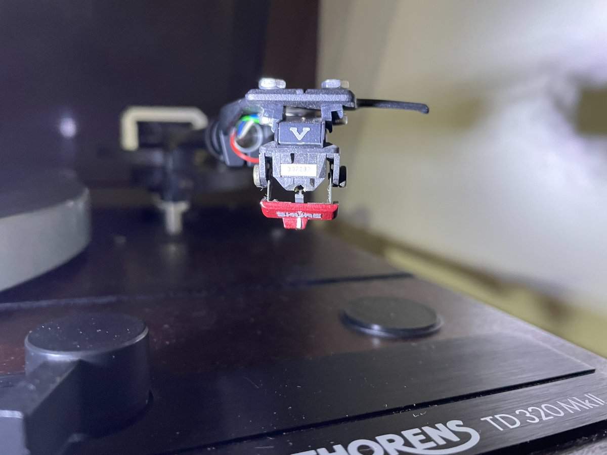

Gianry Inviato 2 Novembre 2022 Condividi Inviato 2 Novembre 2022 ho acquistato un thorens con testina shure e mi son reso conto che è stata montata male ovvero senza spessore e si son piegate le alette di supporto. Cosa potrei fare ? provo a crearmi io uno spessorino da un mm ? non credo che le alette si raddrizzeranno Link al commento https://melius.club/topic/11067-montaggio-testina-shure/ Condividi su altri siti Altre opzioni di condivisione...

long playing Inviato 2 Novembre 2022 Condividi Inviato 2 Novembre 2022 @Gianry A quale spessore ti riferisci? Non riesco a capire dalla foto di che tipo di Shure si tratta , per caso e' di tipo t4p con il supporto per montaggio su braccio ad attacco standard ? Link al commento https://melius.club/topic/11067-montaggio-testina-shure/#findComment-632033 Condividi su altri siti Altre opzioni di condivisione...
P.Bateman Inviato 2 Novembre 2022 Condividi Inviato 2 Novembre 2022 @Gianry Il vecchio proprietario ha stretto troppo le viti e le alette si sono piegate all'insù, questo mi sembra di vedere. Se il corpo della testina è comunque parallelo al piatto non farei nulla, un'aletta potrebbe spezzarsi. Link al commento https://melius.club/topic/11067-montaggio-testina-shure/#findComment-632069 Condividi su altri siti Altre opzioni di condivisione...
long playing Inviato 2 Novembre 2022 Condividi Inviato 2 Novembre 2022 @meliddo 2 ore fa, meliddo ha scritto: Il vecchio proprietario ha stretto troppo le viti e le alette si sono piegate all'insù, questo mi sembra di vedere. Ma nel momento che le alette piuttosto rigide vanno a fare contatto con la parte di sotto dello shell " piatta " non capisco com'e' avvenuta tale deformazione pur stringendo forte le viti...Si parla di un montaggio erroneo senza " spessore " , ma di quale spessore si tratta? Lo shell del TP 90 sotto e' piatto per cui i contatti con i corpi testina sono precisi. Link al commento https://melius.club/topic/11067-montaggio-testina-shure/#findComment-632215 Condividi su altri siti Altre opzioni di condivisione...
gullaz Inviato 3 Novembre 2022 Condividi Inviato 3 Novembre 2022 Faccio fatica a capire, parrebbe il corpo di una v15v (però dovrebbe essere metallico mentre la parte anteriore dalla foto sembra plastica?), la puntina potrebbe invece essere una n11he? Poi si vedono due pezzetti di plastica interposti fra shell e testina? Prova a postare altre foto, magari da angolazioni diverse. Concordo con @long playing : difficile piegare le alette semplicemente stringendo le viti a morte Link al commento https://melius.club/topic/11067-montaggio-testina-shure/#findComment-632992 Condividi su altri siti Altre opzioni di condivisione...
78 giri Inviato 3 Novembre 2022 Condividi Inviato 3 Novembre 2022 Dalla foto sembrano storti anche i bulloncini, non vorrei che i dadini di fissaggio sotto siano troppo grandi e stringendoli siano andati a battere sul corpo testina costringendo le alette a piegarsi per trovare spazio @Gianry Link al commento https://melius.club/topic/11067-montaggio-testina-shure/#findComment-633029 Condividi su altri siti Altre opzioni di condivisione...
Pimpinotto Inviato 3 Novembre 2022 Condividi Inviato 3 Novembre 2022 17 minuti fa, 78 giri ha scritto: Dalla foto sembrano storti anche i bulloncini, non vorrei che i dadini di fissaggio sotto siano troppo grandi e stringendoli siano andati a battere sul corpo testina costringendo le alette a piegarsi per trovare spazio Anche a me, dalla foto, sembrerebbe così e cioè che siano state utilizzate viti e dati più grandi del consentito (filettatura M3?), rispetto a quelle che vengono abitualmente usate per montare le testine (filettatura M2,5 e M2) Link al commento https://melius.club/topic/11067-montaggio-testina-shure/#findComment-633059 Condividi su altri siti Altre opzioni di condivisione...
long playing Inviato 3 Novembre 2022 Condividi Inviato 3 Novembre 2022 @Pimpinotto 34 minuti fa, Pimpinotto ha scritto: 55 minuti fa, 78 giri ha scritto: Dalla foto sembrano storti anche i bulloncini, non vorrei che i dadini di fissaggio sotto siano troppo grandi e stringendoli siano andati a battere sul corpo testina costringendo le alette a piegarsi per trovare spazio Anche a me, dalla foto, sembrerebbe così e cioè che siano state utilizzate viti e dati più grandi del consentito (filettatura M3?), rispetto a quelle che vengono abitualmente usate per montare le testine (filettatura M2,5 e M2) Il tutto denota che Il proprietario precedente del giradischi e' un "grande appassionato " , competente e " delicato " con le apparecchiature della passione... Link al commento https://melius.club/topic/11067-montaggio-testina-shure/#findComment-633081 Condividi su altri siti Altre opzioni di condivisione...
long playing Inviato 3 Novembre 2022 Condividi Inviato 3 Novembre 2022 @gullaz 1 ora fa, gullaz ha scritto: Faccio fatica a capire, parrebbe il corpo di una v15v (però dovrebbe essere metallico mentre la parte anteriore dalla foto sembra plastica?), la puntina potrebbe invece essere una n11he? Concordo. Di certo non e' una V15 per come la si conosce. A parte che non e' neppure l'ideale come compatibilita' meccanica una Shure , testine classicamente a cevolezza alta col braccio TP 90 di massa medioalta. Link al commento https://melius.club/topic/11067-montaggio-testina-shure/#findComment-633095 Condividi su altri siti Altre opzioni di condivisione...
oscilloscopio Inviato 3 Novembre 2022 Condividi Inviato 3 Novembre 2022 Potrebbe forse trattarsi della VST... Link al commento https://melius.club/topic/11067-montaggio-testina-shure/#findComment-633865 Condividi su altri siti Altre opzioni di condivisione...
long playing Inviato 3 Novembre 2022 Condividi Inviato 3 Novembre 2022 @oscilloscopio 1 ora fa, oscilloscopio ha scritto: Potrebbe forse trattarsi della VST... Hai ragione , e' propio una VST , serie di testine Shure del 1987 circa. Link al commento https://melius.club/topic/11067-montaggio-testina-shure/#findComment-633947 Condividi su altri siti Altre opzioni di condivisione...
oscilloscopio Inviato 3 Novembre 2022 Condividi Inviato 3 Novembre 2022 @long playing ne avevo una sul Thorens TD 166... Link al commento https://melius.club/topic/11067-montaggio-testina-shure/#findComment-633954 Condividi su altri siti Altre opzioni di condivisione...
long playing Inviato 3 Novembre 2022 Condividi Inviato 3 Novembre 2022 @oscilloscopio La serie VST era una variazione della precedente V15 V. Le specifiche sono più o meno le stesse. Link al commento https://melius.club/topic/11067-montaggio-testina-shure/#findComment-633957 Condividi su altri siti Altre opzioni di condivisione...
