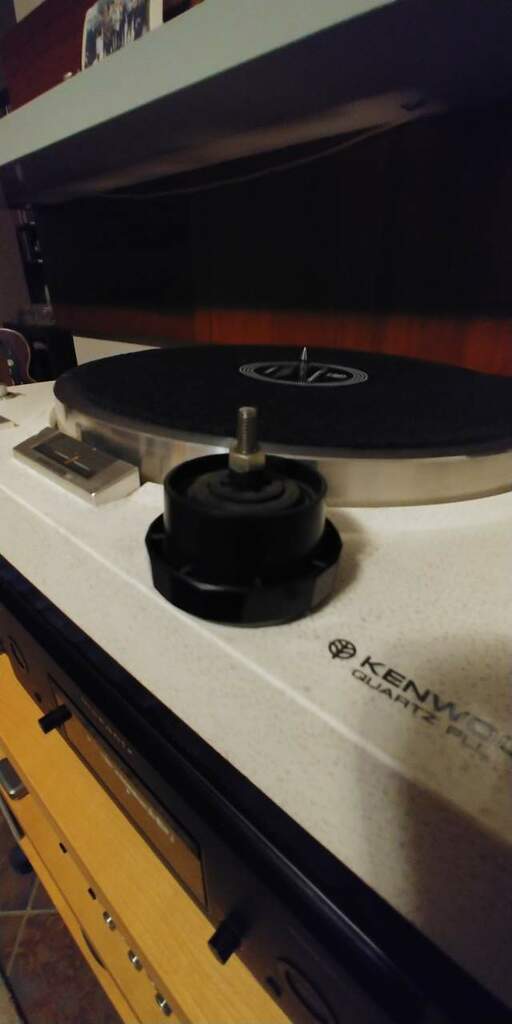

1 ora fa, lucaz78 ha scritto:
Di che tipo sono i piedini originali?
eccoli, posso anche cambiare genere ma  devono essere almeno un paio di cm di altezza
Puoi anche metterli col biadesivo se vuoi.
preferirei avvitare
https://melius.club/topic/11070-piedini-per-giradischi-vintage-compatibili/#findComment-632745
Il 2/11/2022 at 23:15, AL78 ha scritto:
se non vuoi spendere cifre alte,se i piedi sono a vite smontane uno vai da un ferramenta e prendi dei piedi regolabili per mobili
Attenzione che quelli da te indicati sono completamente rigidi, a differenza del piedino che si vede nella foto assieme al giradischi Kenwood... se il giradischi è un telaio rigido, i piedini devono essere smorzanti, essendo loro deputati a disaccoppiare acusticamente il plinto dal piano di appoggio.
https://melius.club/topic/11070-piedini-per-giradischi-vintage-compatibili/#findComment-637356
giusta osservazione, alla fine ne ho adattato uno simile mettendolo nella parte posteriore dove non si nota
