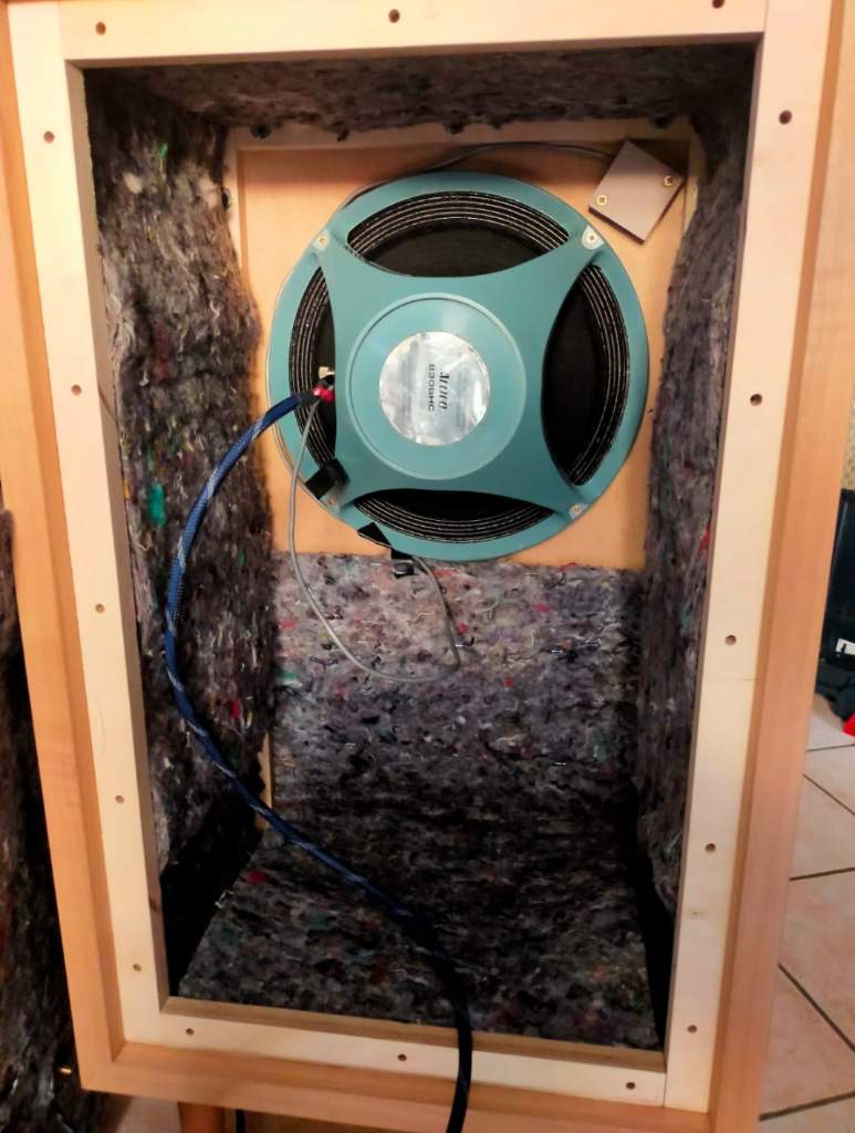

Severus69 Inviato 4 Novembre 2022 Autore Condividi Inviato 4 Novembre 2022 @madero Si, per il super tweeter c'è solo un condensatore, se ricordo bene da 0,8 uf, ho fatto varie prove ad orecchio e mi è sembrato il valore corretto. Per quanto riguarda il triassiale ha solo un condensatore per il tweeter alloggiato dietro il magnete. Il doppio cono è collegato direttamente all'amplificatore... In pratica ci sono solo due condensatori, da questo forse deriva la velocità e trasparenza del suono. Link al commento https://melius.club/topic/11084-finitura-a-cera/page/2/#findComment-634715 Condividi su altri siti Altre opzioni di condivisione...
Severus69 Inviato 4 Novembre 2022 Autore Condividi Inviato 4 Novembre 2022 Questo è l'interno da dietro, mancava ancora il supertweeter montato successivamente. Link al commento https://melius.club/topic/11084-finitura-a-cera/page/2/#findComment-634721 Condividi su altri siti Altre opzioni di condivisione...
