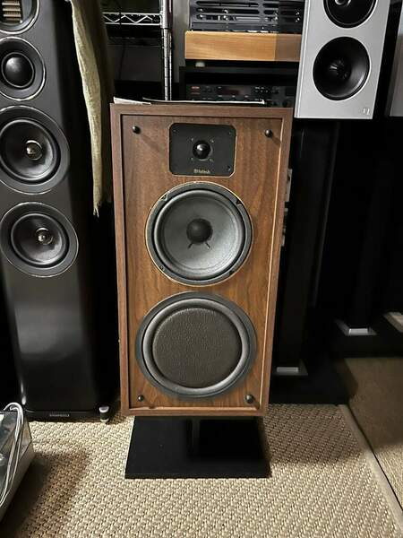

Qualcuno mi sa dire che è diffusore è questo?
@Fotony Una riconatura per woofer di quelle dimensioni a Roma si paga sui 60/80 euro alla coppia.
Dalla foto non capisco bene ma potrebbero anche non essere da sostituire le sospensioni. Magari conta una rinfrescatina ai condensatori del crossover.
Ad ogni modo, è un diffusore da 200/300€. Io lo andrei a sentire perchè i due vie a cassa chiusa col passivo mi piacciono parecchio (kef 104 ab, Ditton 15xr, etc).

Me ne hanno regalato una coppia tempo fa, erano destinate alla discarica.
Dopo averle personalmente ribordate le ho regalate ad un mio amico.
Montano un Tweeter AUDAX , un Woofer Peerless serie KP-825 da 8 pollici ed un Woofer Passivo FAITAL da 10.
