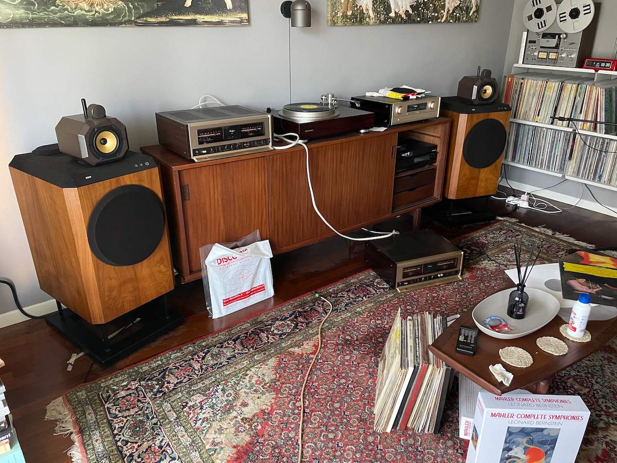

@Robbie Io possiedo la AR 9 LS specificamente progettate per l'installazione a parete. Effettivamente anche per quanto riguarda la profondità non avverto lacune ed essa sembra dipendere esclusivamente dalla registrazione.

Io ho un ambiente a pianta quadrata. Quindi puoi immaginare quante prove e quanti giri hanno fatto i miei diffusori, per arrivare a qualcosa di accettbile...
Detto questo,  posso assicurare che per me, quello che conta mggiormente è il punto di ascolto. Trovato quello giusto, anche spostare i diffusori di 20 cm, ha fatto pochissima differenza. Per la cronaca, i miei come immagine, funzionano bene  tra i 90 e i 100 cm dal muro posteriore.
Sui bassi, come detto, trovata la posizione di ascolto giusta, cambia vermante poco.

@Robbie molto dipende da come è progettato il duffusore, appiccicare alla parete un diffusore con reflex posteriore diciamo che non è il caso, idem con un elettrostatico, un bipolare, un omnidirezionale eo cn le bse 901.
Come hai notato, per utilizzarle attaccate alla parete sei dovuto intervenire con un dsp e anche così la profonditò non è ottimale. Personalmente non amo una riproduzione con tutti gli strumentisti allineati su una sola linea come un plotone di esecuzione.
ma solo pochi npossono permettersi collocazioni ottimali in casa, quindi se hai trovatomuna posizione che ti soddisfa e non ti penalizza la vivibilità dellpambiente va bene così

@Robbie Sono convinto tu abbia fatto un buon lavoro sui bassi ma la vicinanza dei diffusori alla parete, vuota peraltro ad altezza tweeter, come ben risulta in foto, comporta anche riflessioni precoci molto insistenti che alterano quasi sicuramente la ricostruzione scenica.
Buono quindi, secondo me, il consiglio di @caricolimite , valido anche nel caso provassi a spostare i diffusori più avanti.

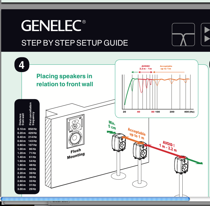

3 ore fa, newton ha scritto:
non è male ma poterle staccare un metro e mezzo o due ovviamente è meglio
Genelec dice almeno 2,2 m, cosa quasi impossibile nella maggior parte degli ambienti domestici.
Si tratta di scegliere fra gli inevitabili disastri prodotti dalle pareti vicine, con voragini e picchi di decine di db, e un supposto miglioramento della scena.
Cosa che vale per tutti, tranne per gli utenti dei forum audio, che riescono a compiere la magia con un posizionamento alla distanza peggiore possibile, fra il metro e il metro e mezzo.
