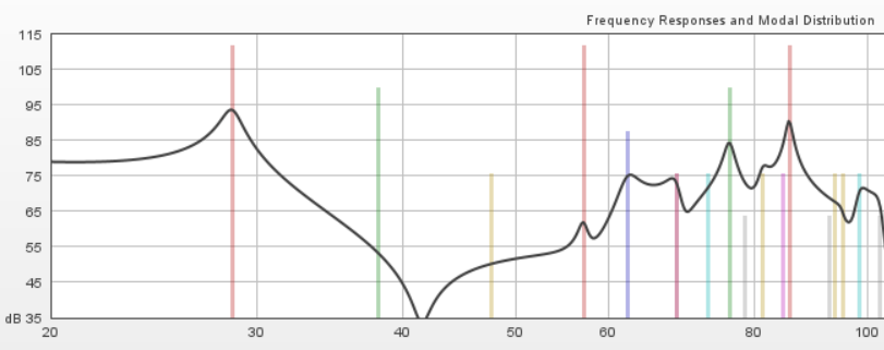

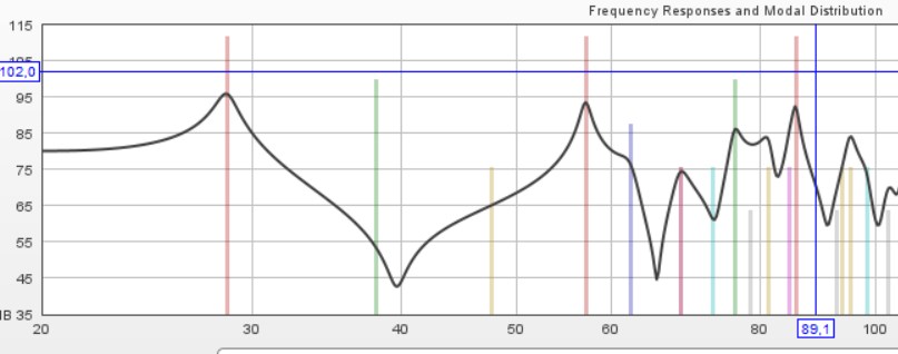

27 minuti fa, Aniroceppa ha scritto:
Basterebbe una passatina di rew per vedere le voragini e le montagne
Certo ma basta anche per vedere che non è quasi mai vero, le pareti sono 6 e ci siamo anche noi. Magari fosse così semplice, non lo è. La prima è la simulazione di una sala di 6x4.5x2.75 metri con diffusori a parete, la stessa sala della seconda ma con diffsuori a 150 cm dal fondo. Attorno ai 40 meglio attaccate ma attorno ai 60 meglio staccate. La linea del flat è 75 db. E' una buona sala. Prova a simularne una da 4x8.5 come la mia e noterai la totale inutilità di attacarsi alla parete o negli angoli, se non per mera comodita. Seguendo questa teoria ci progettai il sistema confidando nel disegnino  e nelle teorie di un .... ci siamo capiti, per rendermi conto appena collegate le sezioni bassi, parecchi anni fa, di aver fatto una cavolata. Pensare che giustamente bastava rew. Mai dare retta a degli incompetenti. Ogni tatnto si pensa di aver a che fare chissà con chi e ci fida senza verificare. Il bello è che mi bastava pigiare due tasti. Mi venne suggerito da un amico che ritenne a sua volta senza verifiche che la teoria fosse quella. Nulla di più sbagliato ma come dicevi basta rew, basta soprattutto a smentire che sia così.
