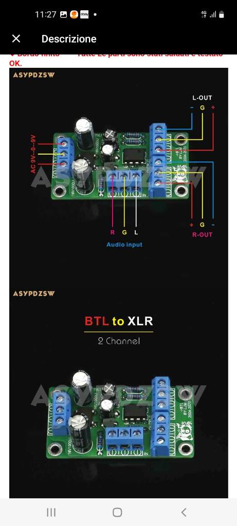

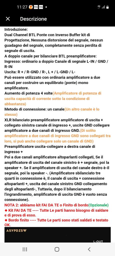

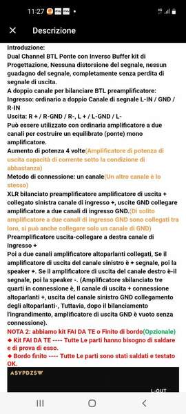

Ciao a tutti. Ho acquistato questo adattatore btl che ,in teoria dovrebbe permettermi di usare un amplificatore stereo in mono. Purtroppo non riesco a capire come collegare l'amplificatore alle casse . Dalle spiegazioni non riesco a capire quali sono i giusti collegamenti dei canali dx e sx ai connettori di un solo diffusore. Grazie per l'aiuto.

E' un bilanciatore due canali e devi avere due finali stereo uguali
In ingresso di quell'oggetto invierai il segnale proveniente da una sorgente sbilanciata ed ottiene all'uscita un segnale perfettamente bilanciato
ad un canale del finale mandi la fase + tramite la connessione pin jack ( fase + e ground)
All'altro canale mandi la fase - e ground
Dopodiche il diffusore lo colleghi alla presa + degli altoparlanti di un canale e l'altro cavo alla presa + dell'altro canale
Se rispetti la disposizione dei cavi del diffusore hai anche la fase giusta.
