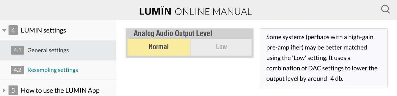

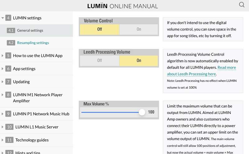

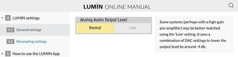

stefano_mbp Inviato 10 Novembre 2022 Condividi Inviato 10 Novembre 2022 @alanford69 un amico ha il T2 … due possono essere le cause “naturali” (ovvero escludendo malfunzionamenti): - qualche incrocio strano tra Volume e Leedh . - le impostazioni del livello di uscita analogico . qui trovi il manuale d’uso https://luminmusic.com/manual/general-settings.html Link al commento https://melius.club/topic/11194-help-possessore-di-lumin-t2-esperto-cercasi/#findComment-639881 Condividi su altri siti Altre opzioni di condivisione...
alanford69 Inviato 10 Novembre 2022 Autore Condividi Inviato 10 Novembre 2022 Grazie, ho provato a disabilitare il controllo volume (il Lumin lo imposta automaticamente al 100%) ho provato anche ad abilitarlo e variarlo dall’app ma non cambia nulla a qualcuno risultano problemi simili con il firmware 15.1? Link al commento https://melius.club/topic/11194-help-possessore-di-lumin-t2-esperto-cercasi/#findComment-640003 Condividi su altri siti Altre opzioni di condivisione...

stefano_mbp Inviato 10 Novembre 2022 Condividi Inviato 10 Novembre 2022 @alanford69 sul thread di Audiophile Style nessuno lamenta problemi. … hai provato a modificare il livello di uscita analogico? Puoi eventualmente postare il problema in quel thread citando @wklie (Peter Lie, Lumïn Firmware Lead), Peter risponde velocemente (fuso orario permettendo) Per il reset leggi qui Link al commento https://melius.club/topic/11194-help-possessore-di-lumin-t2-esperto-cercasi/#findComment-640042 Condividi su altri siti Altre opzioni di condivisione...
