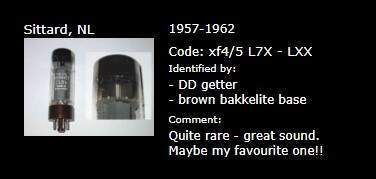

Prove comparative tra EL34 RFT e Xf4 L__ doppio D getter Philips Bruxelles su un Audio Innovations 500, 2013 passa il tempo:
https://www.ilgazeboaudiofilo.com/t16650-audio-innovations-500-tube-rolling
Come molto spesso mi succede è più alto il valore delle valvole che dell'elettronica :classic_ohmy:
