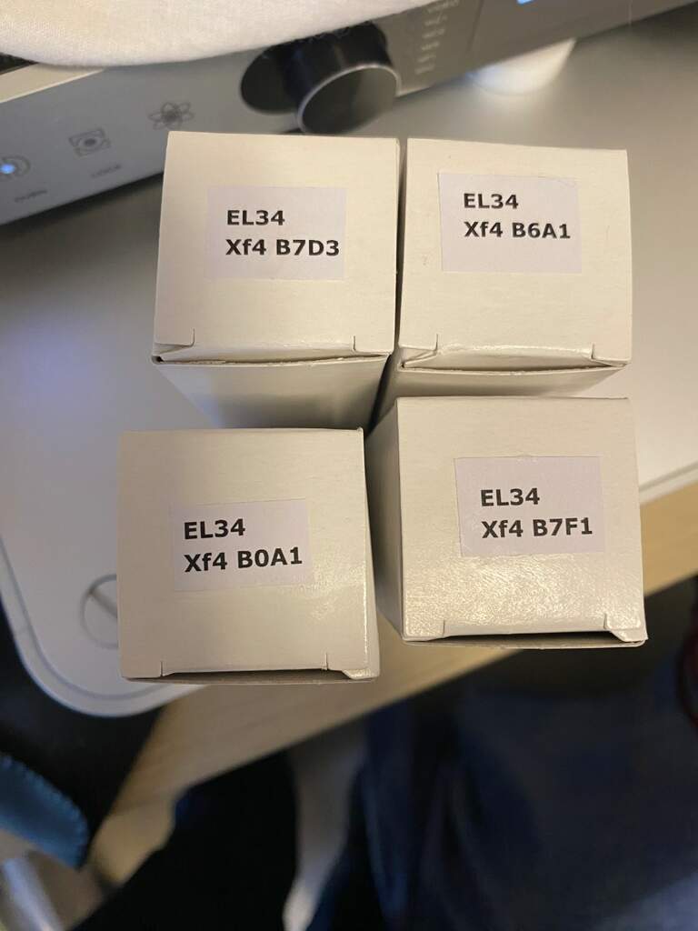

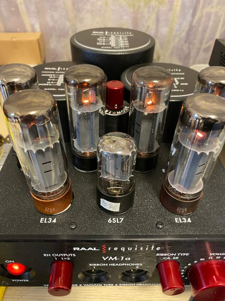

MCnerone Inviato 12 Gennaio 2025 Condividi Inviato 12 Gennaio 2025 Io ho una esperienza più che buona con le Psvane el34 replica, quella con la base in metallo venduta nel box in quartetto. Dopo un lungo rodaggio, oltre le 200 ore, il suono ha raggiunto davvero una ottima qualità, certo non a livello di Mullard xf2 e xf4 che ho in casa grazie a Ferdinando, ma direi che sono le migliori che oggi sono reperibili, o almeno tra quelle da me provate. Nel mio caso si sono rivelate anche molto affidabili, nel mio ampli ce ne vogliono 6, 4 per lo stadio finale, uso 4 Psvane e 2 Siemens, che poi sono made RFT, uno degli ultimi quartetti disponibili su Tubeampdoctor. Link al commento https://melius.club/topic/1120-consiglio-per-valvole-el34-dal-suono-valvolareold-styleno-nos/page/13/#findComment-1403442 Condividi su altri siti Altre opzioni di condivisione...
indifd Inviato 12 Gennaio 2025 Condividi Inviato 12 Gennaio 2025 1 ora fa, MCnerone ha scritto: nel mio ampli ce ne vogliono 6, 4 per lo stadio finale Che circuito ha il tuo ampli: 1) una 6SL7 in ingresso (amplificazione) sicuro al 99% direi... 2) poi le due EL34 anteriori che funzioni hanno? Driver? 3) le ultime 4 EL34 posteriori sono in single ended parallelo? Felice di leggerti nuovamente Link al commento https://melius.club/topic/1120-consiglio-per-valvole-el34-dal-suono-valvolareold-styleno-nos/page/13/#findComment-1403516 Condividi su altri siti Altre opzioni di condivisione...

MCnerone Inviato 13 Gennaio 2025 Condividi Inviato 13 Gennaio 2025 19 ore fa, indifd ha scritto: Che circuito ha il tuo ampli: 1) una 6SL7 in ingresso (amplificazione) sicuro al 99% direi... 2) poi le due EL34 anteriori che funzioni hanno? Driver? 3) le ultime 4 EL34 posteriori sono in single ended parallelo? Felice di leggerti nuovamente Ciao Ferdinando, leggo sempre ed apprezzo tutti i tuoi commenti per la competenza, che vedo anche molto evoluta. L’ampli ha una driver 6sl7, due el34 per phase splitter, e 4 finali, sempre el34, ha solo ingressi bilanciati e pilota solo cuffie a nastro RAAL. Puo funzionare in 3 modalità, Ultra lineare Potenza in uscita: 15W Risposta in frequenza della larghezza di banda: 20Hz - 70kHz, -3dB Triodo Potenza in uscita: 10W Risposta in frequenza della larghezza di banda: 10Hz - 70kHz, -3dB pentodo Potenza in uscita: 20W Risposta in frequenza della larghezza di banda: 30Hz - 50kHz, -3dB In origine c’erano le classiche el34 Mullard di produzione moderna, niente a che vedere con le Psvane che sono diverse spanne sopra. Link al commento https://melius.club/topic/1120-consiglio-per-valvole-el34-dal-suono-valvolareold-styleno-nos/page/13/#findComment-1404263 Condividi su altri siti Altre opzioni di condivisione...
indifd Inviato 13 Gennaio 2025 Condividi Inviato 13 Gennaio 2025 1 minuto fa, MCnerone ha scritto: 4 finali, sempre el34, Ciao Sal, come lavorano le 4 EL34, da quello che scrivi dovrebbero essere in push-pull corretto? 2 minuti fa, MCnerone ha scritto: In origine c’erano le classiche el34 Mullard di produzione moderna, niente a che vedere con le Psvane che sono diverse spanne sopra. Per forza le EL34 di produzione Reflektor Saratov attuali (marchiate Mullard )sono temo il livello basic, fare meglio è alla portata di quasi tutto il resto stimo Link al commento https://melius.club/topic/1120-consiglio-per-valvole-el34-dal-suono-valvolareold-styleno-nos/page/13/#findComment-1404267 Condividi su altri siti Altre opzioni di condivisione...

MCnerone Inviato 13 Gennaio 2025 Condividi Inviato 13 Gennaio 2025 2 ore fa, indifd ha scritto: come lavorano le 4 EL34, da quello che scrivi dovrebbero essere in push-pull corretto? In realtà, anche se ho parlato col progettista, per un problemino avuto appena preso, non glielo ho chiesto, sopra ha uno switch col quale puoi scegliere la modalità di uscita. Altra cosa “strana”, è che puoi scegliere tra 6sn7 e 6sl7 senza effettuare alcuna regolazione. Link al commento https://melius.club/topic/1120-consiglio-per-valvole-el34-dal-suono-valvolareold-styleno-nos/page/13/#findComment-1404394 Condividi su altri siti Altre opzioni di condivisione...
MCnerone Inviato 13 Gennaio 2025 Condividi Inviato 13 Gennaio 2025 39 minuti fa, Gustavino ha scritto: strana scelta visto che poi non è tutto bilanciato Vero, strano. Link al commento https://melius.club/topic/1120-consiglio-per-valvole-el34-dal-suono-valvolareold-styleno-nos/page/13/#findComment-1404396 Condividi su altri siti Altre opzioni di condivisione...

indifd Inviato 15 Gennaio 2025 Condividi Inviato 15 Gennaio 2025 Il 12/01/2025 at 18:41, MCnerone ha scritto: a livello di Mullard xf2 e xf4 che ho in casa Hai ancora dei quartetti storici in buone condizioni per le EL34 o sono state usate in modo significativo? Il 12/01/2025 at 18:41, MCnerone ha scritto: xf4 erano delle doppio D getter di Bruxelles o delle xF4 B__ singolo getter di Mullard Blackburn? Link al commento https://melius.club/topic/1120-consiglio-per-valvole-el34-dal-suono-valvolareold-styleno-nos/page/13/#findComment-1406463 Condividi su altri siti Altre opzioni di condivisione...
