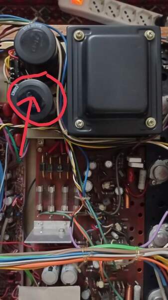

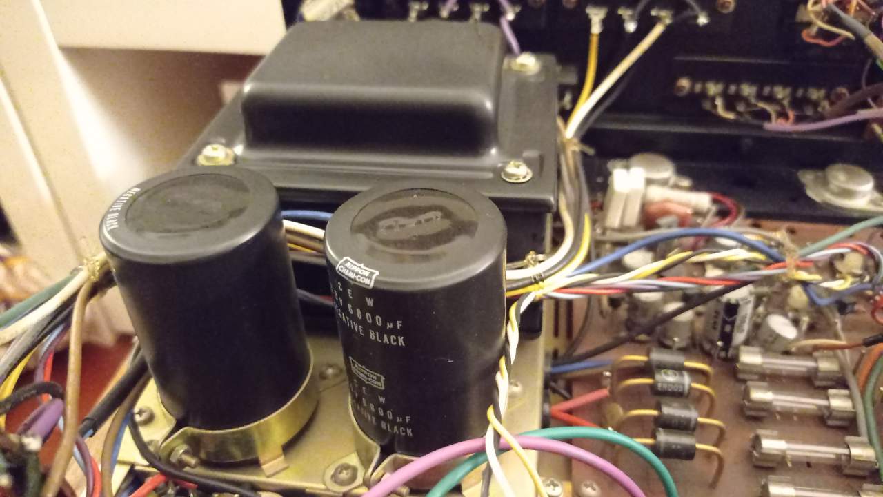

diego_g Inviato 13 Novembre 2022 Autore Condividi Inviato 13 Novembre 2022 @oscilloscopio quando è successo, l'amplificatore era chiuso e quindi io ho solo potuto constatare l'uscita del fumo dalla presa d'aria prevista nel case in legno. Però, con tutta l'approssimazione di una tale indicazione, a fiuto (letteralmente 😊) la zona incriminata è quella a lato destro del trasformatore, guardando l'amplificatore dal frontale, vicino ai fusibili. Link al commento https://melius.club/topic/11254-rotel-ra-812-quanto-pu%C3%B2-costare-un-bel-re-capping/page/2/#findComment-643168 Condividi su altri siti Altre opzioni di condivisione...
oscilloscopio Inviato 13 Novembre 2022 Condividi Inviato 13 Novembre 2022 @diego_g Quella dei condensatori di alimentazione...fossero solo quelli con meno di un centinaio di euro potresti cavartela... 1 Link al commento https://melius.club/topic/11254-rotel-ra-812-quanto-pu%C3%B2-costare-un-bel-re-capping/page/2/#findComment-643173 Condividi su altri siti Altre opzioni di condivisione...
diego_g Inviato 13 Novembre 2022 Autore Condividi Inviato 13 Novembre 2022 @AL78 Grazie: il re-cap, nelle mie intenzioni, era comunque da limitare ai condensatori eventualmente "andati". Il fraintendimento nasce dal fatto che mi sono messo in testa, magari in modo del tutto erroneo, che siano saltati uno o più condensatori. Link al commento https://melius.club/topic/11254-rotel-ra-812-quanto-pu%C3%B2-costare-un-bel-re-capping/page/2/#findComment-643174 Condividi su altri siti Altre opzioni di condivisione...

Bazza Inviato 13 Novembre 2022 Condividi Inviato 13 Novembre 2022 Prova a vedere se questo alone e'stato causato dal fumo in uscita. Link al commento https://melius.club/topic/11254-rotel-ra-812-quanto-pu%C3%B2-costare-un-bel-re-capping/page/2/#findComment-643193 Condividi su altri siti Altre opzioni di condivisione...
oscilloscopio Inviato 13 Novembre 2022 Condividi Inviato 13 Novembre 2022 @diego_g Fossero solo i condensatori potrei anche cambiarteli io, ma non ho la strumentazione per poter verificare se ci sono altri problemi... Link al commento https://melius.club/topic/11254-rotel-ra-812-quanto-pu%C3%B2-costare-un-bel-re-capping/page/2/#findComment-643194 Condividi su altri siti Altre opzioni di condivisione...

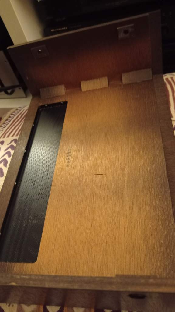

Bazza Inviato 13 Novembre 2022 Condividi Inviato 13 Novembre 2022 @diego_g Ma quando ha fumato si è pure spento o è andato in protezione? Per individuare la parte prova a guardare dentro il coperchio per vedere se vedi tracce della fumata, almeno così si restringe la zona di ricerca. Di solito sono gli elettrolitici a fare fumo bianco e denso. Link al commento https://melius.club/topic/11254-rotel-ra-812-quanto-pu%C3%B2-costare-un-bel-re-capping/page/2/#findComment-643199 Condividi su altri siti Altre opzioni di condivisione...
diego_g Inviato 13 Novembre 2022 Autore Condividi Inviato 13 Novembre 2022 @Bazza Stefano, grazie dell'intervento, molto gradito. In effetti non c'è alcun alone, nella zona da te indicata: è un effetto della foto. Non si è spento, l'ho spento io: però non ricordo come suonasse, perché sono andato in agitazione 😆. @oscilloscopio Se dici che vale la pena tentare, io ti ringrazio in anticipo 🤗. Link al commento https://melius.club/topic/11254-rotel-ra-812-quanto-pu%C3%B2-costare-un-bel-re-capping/page/2/#findComment-643200 Condividi su altri siti Altre opzioni di condivisione...
diego_g Inviato 13 Novembre 2022 Autore Condividi Inviato 13 Novembre 2022 @Bazza Il coperchio mi pare non rechi traccia dell'accaduto... 1 Link al commento https://melius.club/topic/11254-rotel-ra-812-quanto-pu%C3%B2-costare-un-bel-re-capping/page/2/#findComment-643202 Condividi su altri siti Altre opzioni di condivisione...
oscilloscopio Inviato 13 Novembre 2022 Condividi Inviato 13 Novembre 2022 4 minuti fa, diego_g ha scritto: Se dici che vale la pena tentare, io ti ringrazio in anticipo Di regola sarebbe corretto visto l'accaduto verificare anche il resto, poi vedi tu... Link al commento https://melius.club/topic/11254-rotel-ra-812-quanto-pu%C3%B2-costare-un-bel-re-capping/page/2/#findComment-643203 Condividi su altri siti Altre opzioni di condivisione...
Bazza Inviato 13 Novembre 2022 Condividi Inviato 13 Novembre 2022 @diego_g sotto l'ampli c'è una culatta rimovibile per accedere al retro delle schede? Link al commento https://melius.club/topic/11254-rotel-ra-812-quanto-pu%C3%B2-costare-un-bel-re-capping/page/2/#findComment-643205 Condividi su altri siti Altre opzioni di condivisione...
diego_g Inviato 13 Novembre 2022 Autore Condividi Inviato 13 Novembre 2022 @Bazza Purtroppo no... @oscilloscopio Capisco... Tu rischieresti? Link al commento https://melius.club/topic/11254-rotel-ra-812-quanto-pu%C3%B2-costare-un-bel-re-capping/page/2/#findComment-643210 Condividi su altri siti Altre opzioni di condivisione...
oscilloscopio Inviato 13 Novembre 2022 Condividi Inviato 13 Novembre 2022 @diego_g se l'alternativa fosse di restare senza musica per parecchio tempo si, contrariamente no... Link al commento https://melius.club/topic/11254-rotel-ra-812-quanto-pu%C3%B2-costare-un-bel-re-capping/page/2/#findComment-643214 Condividi su altri siti Altre opzioni di condivisione...
