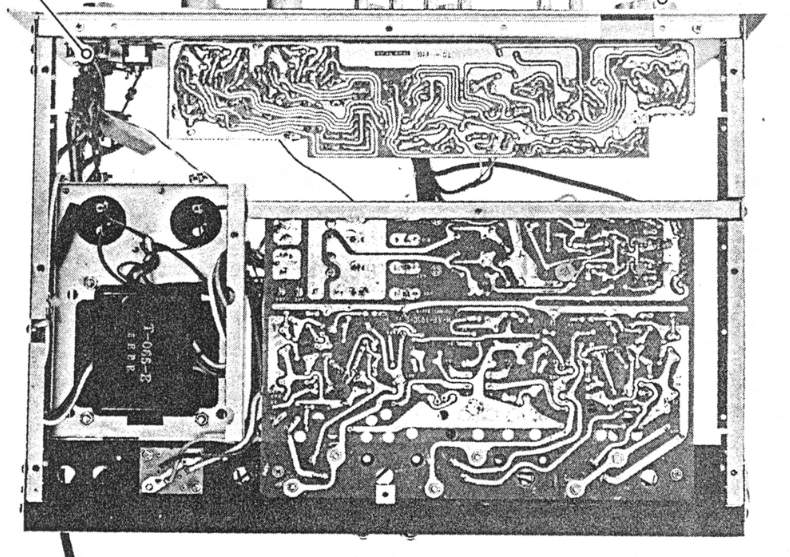

Bazza Inviato 13 Novembre 2022 Condividi Inviato 13 Novembre 2022 @diego_g per verificare almeno visivamente i cap di alimentazione potresti allentare la fascietta di ritenzione e poi togliere le viti che la tengono ferma sulla piastra in modo da poterla alzare e/o sfilare. Dato che non dovrebbero essere montati su scheda ma collegati con dei cavi magari riesci ad avere un po'di spazio per un'ispezione almeno visiva. Poi resta il metodo super traumatico, estintore alla mano e lo accendi da aperto sperando che fumi ancora per poter vedere da dove viene 😁😁 ( ovviamente cosa da non fare..) Link al commento https://melius.club/topic/11254-rotel-ra-812-quanto-pu%C3%B2-costare-un-bel-re-capping/page/3/#findComment-643216 Condividi su altri siti Altre opzioni di condivisione...

TheoTks Inviato 13 Novembre 2022 Condividi Inviato 13 Novembre 2022 scusate; mi pare di aver capito che da sotto non si apre; secondo il service non è così, anzi, sembra che il pannello sottostante si tolga completamente, quindi l'ispezione è possibile. 2 Link al commento https://melius.club/topic/11254-rotel-ra-812-quanto-pu%C3%B2-costare-un-bel-re-capping/page/3/#findComment-643251 Condividi su altri siti Altre opzioni di condivisione...
