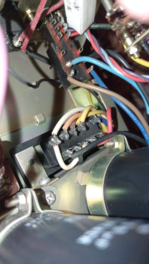

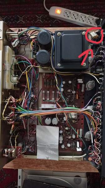

corrado Inviato 13 Novembre 2022 Condividi Inviato 13 Novembre 2022 Ma non è che è presente il solito Evox Rifa sulla 230 che dopo anni va in fumo? @TheoTks Link al commento https://melius.club/topic/11254-rotel-ra-812-quanto-pu%C3%B2-costare-un-bel-re-capping/page/4/#findComment-643434 Condividi su altri siti Altre opzioni di condivisione...
oscilloscopio Inviato 13 Novembre 2022 Condividi Inviato 13 Novembre 2022 @corrado Ho avuto lo stesso dubbio, ho guardato le foto ma l'interruttore è nascosto da un selettore... Link al commento https://melius.club/topic/11254-rotel-ra-812-quanto-pu%C3%B2-costare-un-bel-re-capping/page/4/#findComment-643447 Condividi su altri siti Altre opzioni di condivisione...

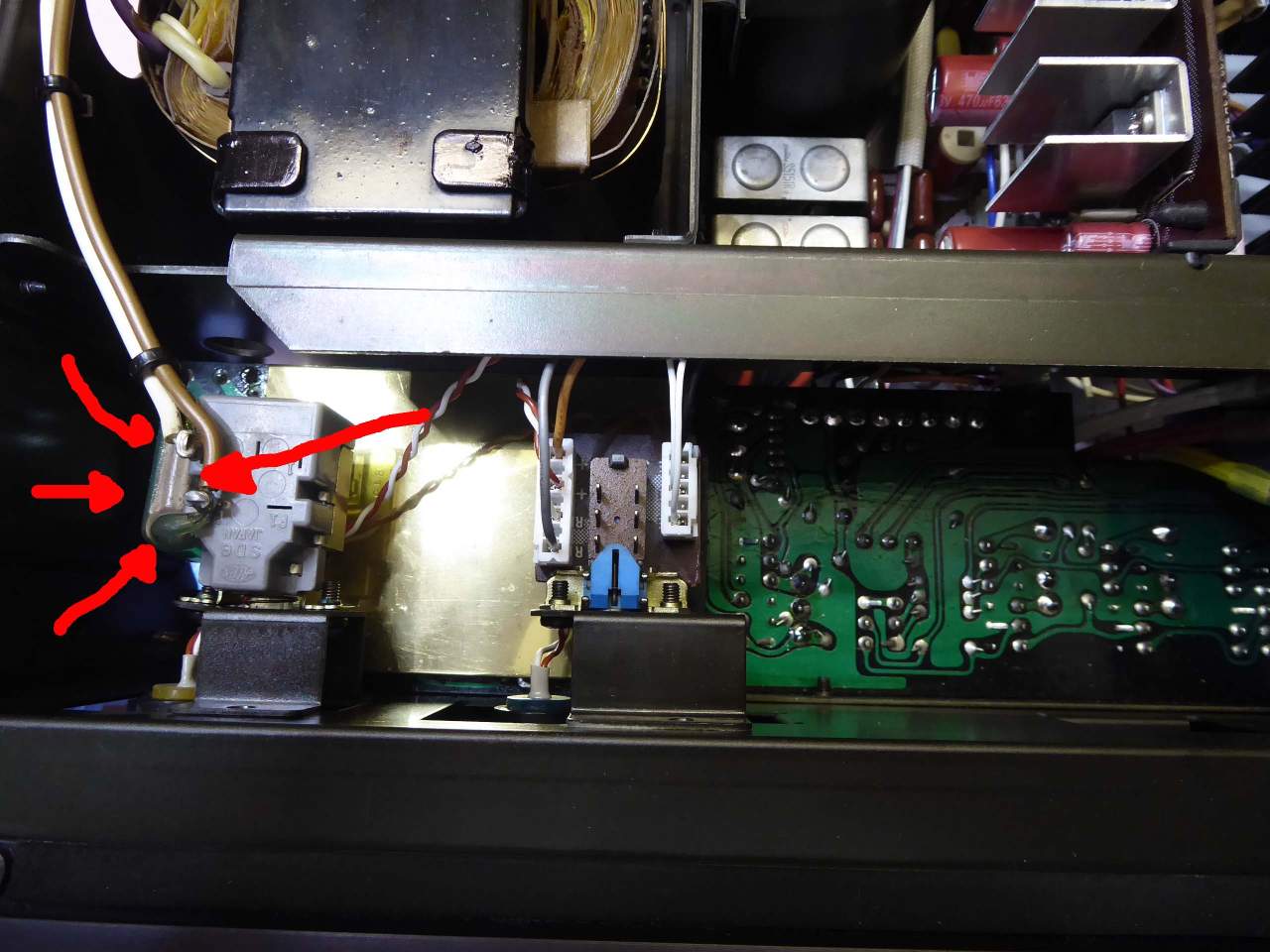

cri Inviato 13 Novembre 2022 Condividi Inviato 13 Novembre 2022 @oscilloscopio quello sull'interruttore anti scintilla? Link al commento https://melius.club/topic/11254-rotel-ra-812-quanto-pu%C3%B2-costare-un-bel-re-capping/page/4/#findComment-643485 Condividi su altri siti Altre opzioni di condivisione...
diego_g Inviato 13 Novembre 2022 Autore Condividi Inviato 13 Novembre 2022 26 minuti fa, oscilloscopio ha scritto: ho guardato le foto ma l'interruttore è nascosto da un selettore... Devo scattare un foto più "mirata"? Cosa dovrei inquadrare? Link al commento https://melius.club/topic/11254-rotel-ra-812-quanto-pu%C3%B2-costare-un-bel-re-capping/page/4/#findComment-643486 Condividi su altri siti Altre opzioni di condivisione...

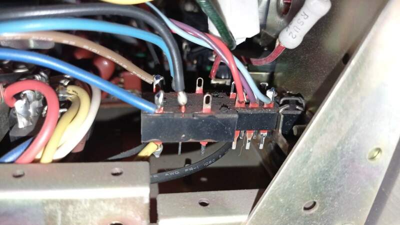

Moderatori BEST-GROOVE Inviato 13 Novembre 2022 Moderatori Condividi Inviato 13 Novembre 2022 19 minuti fa, diego_g ha scritto: Devo scattare un foto più "mirata"? Cosa dovrei inquadrare? l'interruttore e cosa lo circonda cercando di vedere se è saldato sui suoi piedini o su una basetta nei pressi un componenete come questo... Link al commento https://melius.club/topic/11254-rotel-ra-812-quanto-pu%C3%B2-costare-un-bel-re-capping/page/4/#findComment-643514 Condividi su altri siti Altre opzioni di condivisione...
diego_g Inviato 13 Novembre 2022 Autore Condividi Inviato 13 Novembre 2022 Va bene così? Link al commento https://melius.club/topic/11254-rotel-ra-812-quanto-pu%C3%B2-costare-un-bel-re-capping/page/4/#findComment-643519 Condividi su altri siti Altre opzioni di condivisione...
