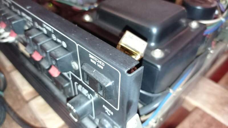

Moderatori BEST-GROOVE Inviato 13 Novembre 2022 Moderatori Condividi Inviato 13 Novembre 2022 7 minuti fa, diego_g ha scritto: Va bene così? direi di si....a parte i fili che si vedono saldati all'interruttore non noti nessun componente saldato? Link al commento https://melius.club/topic/11254-rotel-ra-812-quanto-pu%C3%B2-costare-un-bel-re-capping/page/5/#findComment-643528 Condividi su altri siti Altre opzioni di condivisione...
diego_g Inviato 13 Novembre 2022 Autore Condividi Inviato 13 Novembre 2022 @BEST-GROOVE Mmmm... No, direi di no. Qual è il responso? Link al commento https://melius.club/topic/11254-rotel-ra-812-quanto-pu%C3%B2-costare-un-bel-re-capping/page/5/#findComment-643529 Condividi su altri siti Altre opzioni di condivisione...
Moderatori BEST-GROOVE Inviato 13 Novembre 2022 Moderatori Condividi Inviato 13 Novembre 2022 3 minuti fa, diego_g ha scritto: Qual è il responso? per ora nessun responso...presumo che il famigerato condensatore X1-X2 non è sull'interruttore , forse è sul circuito stampato ma ho i miei dubbi. Ad ogni modo non andare a toccare troppo l'interno, se i condensatori di alimentazione come presumo sono carichi e vai a ravanarci potresti prenderti una scarichetta. Link al commento https://melius.club/topic/11254-rotel-ra-812-quanto-pu%C3%B2-costare-un-bel-re-capping/page/5/#findComment-643533 Condividi su altri siti Altre opzioni di condivisione...
oscilloscopio Inviato 13 Novembre 2022 Condividi Inviato 13 Novembre 2022 @diego_g no ..non vedo condensatori antiscintilla...torniamo all'ipotesi di quelli di alimentazione. Link al commento https://melius.club/topic/11254-rotel-ra-812-quanto-pu%C3%B2-costare-un-bel-re-capping/page/5/#findComment-643536 Condividi su altri siti Altre opzioni di condivisione...

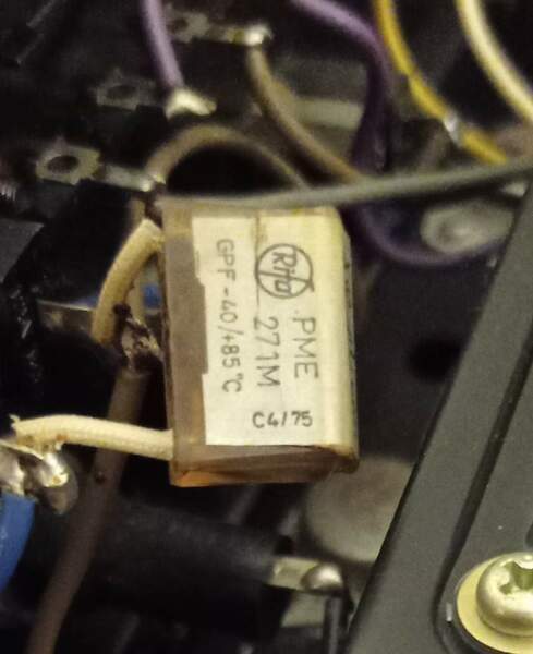

Bazza Inviato 13 Novembre 2022 Condividi Inviato 13 Novembre 2022 42 minuti fa, BEST-GROOVE ha scritto: .a parte i fili che si vedono saldati all'interruttore non noti nessun componente saldato? Può essere che il condensatore che cercate sua questo ? Link al commento https://melius.club/topic/11254-rotel-ra-812-quanto-pu%C3%B2-costare-un-bel-re-capping/page/5/#findComment-643572 Condividi su altri siti Altre opzioni di condivisione...
oscilloscopio Inviato 13 Novembre 2022 Condividi Inviato 13 Novembre 2022 @Bazza non è da escludere, anche se sarebbe in una posizione piuttosto inconsueta. 38 minuti fa, diego_g ha scritto: per i primi due minuti non suonava niente (cuffie) Probabilmente i condensatori dovevano caricarsi 39 minuti fa, diego_g ha scritto: inserendo il filtro subsonico non suonava il canale dx Probabile contatto ossidato Link al commento https://melius.club/topic/11254-rotel-ra-812-quanto-pu%C3%B2-costare-un-bel-re-capping/page/5/#findComment-643578 Condividi su altri siti Altre opzioni di condivisione...
cri Inviato 13 Novembre 2022 Condividi Inviato 13 Novembre 2022 comunque non sembra esploso Link al commento https://melius.club/topic/11254-rotel-ra-812-quanto-pu%C3%B2-costare-un-bel-re-capping/page/5/#findComment-643585 Condividi su altri siti Altre opzioni di condivisione...
Moderatori BEST-GROOVE Inviato 14 Novembre 2022 Moderatori Condividi Inviato 14 Novembre 2022 2 ore fa, Bazza ha scritto: Può essere che il condensatore che cercate sua questo ? Potrebbe essere. Link al commento https://melius.club/topic/11254-rotel-ra-812-quanto-pu%C3%B2-costare-un-bel-re-capping/page/5/#findComment-643629 Condividi su altri siti Altre opzioni di condivisione...

Questo è un messaggio popolare. TheoTks Inviato 14 Novembre 2022 Questo è un messaggio popolare. Condividi Inviato 14 Novembre 2022 16 minuti fa, diego_g ha scritto: come farà in pratica il tecnico a scovare il guasto? Al banco prova c'è la possibilità di dare tensione gradatamente e nel contempo tenere d'occhio la corrente e il comportamento generale dell'apparecchio mediante generatore e oscilloscopio; in tal modo il guasto viene allo scoperto senza il rischio di altri danni. Nello schema sono segnati degli spegniscintilla (un condensatore e una resistenza in serie) e, se fossero quelli che fumano, sarebbe da incolpare uno dei 2 contatti dell'interruttore che si sgancia (ma sono tutte ipotesi, da lontano, senza possibilità di verifica) 3 1 Link al commento https://melius.club/topic/11254-rotel-ra-812-quanto-pu%C3%B2-costare-un-bel-re-capping/page/5/#findComment-643674 Condividi su altri siti Altre opzioni di condivisione...
