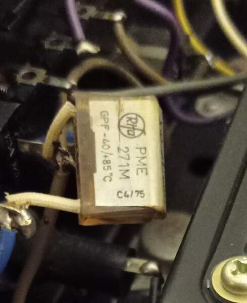

oscilloscopio Inviato 14 Novembre 2022 Condividi Inviato 14 Novembre 2022 Dallo schema postato da @TheoTks dovrebbero essere due, bisogna vedere dove è posizionato il secondo. Link al commento https://melius.club/topic/11254-rotel-ra-812-quanto-pu%C3%B2-costare-un-bel-re-capping/page/7/#findComment-644480 Condividi su altri siti Altre opzioni di condivisione...
Moderatori BEST-GROOVE Inviato 15 Novembre 2022 Moderatori Condividi Inviato 15 Novembre 2022 3 ore fa, diego_g ha scritto: Eccolo! C'è scritto Rifa, in effetti, e puzza terribilmente 😉 Maledetto... Satan Rifa colpisce ancora! Link al commento https://melius.club/topic/11254-rotel-ra-812-quanto-pu%C3%B2-costare-un-bel-re-capping/page/7/#findComment-644513 Condividi su altri siti Altre opzioni di condivisione...

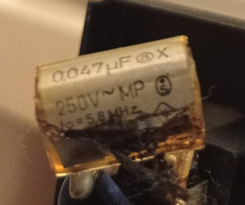

Questo è un messaggio popolare. TheoTks Inviato 15 Novembre 2022 Questo è un messaggio popolare. Condividi Inviato 15 Novembre 2022 I Rifa non sarebbero cattivi prodotti ma, particolarmente in quella serie "antifiamma", col tempo si formano delle crepe nell'involucro (dopo che ha fumato tali crepe diventano visibili perchè in genere assumono un color "caramello"); non credo ce ne siano 2 , in ogni caso si dovrebbero vedere perchè non sono proprio piccoli; in caso di sostituzione, usare sempre il tipo X2 (antifiamma) ; il valore capacitivo di quello guasto dovrebbe essere scritto sul relativo dorso 3 Link al commento https://melius.club/topic/11254-rotel-ra-812-quanto-pu%C3%B2-costare-un-bel-re-capping/page/7/#findComment-644579 Condividi su altri siti Altre opzioni di condivisione...

oscilloscopio Inviato 15 Novembre 2022 Condividi Inviato 15 Novembre 2022 @TheoTks Su un paio di amplificatori gli antiscintilla li ho proprio eliminati. Link al commento https://melius.club/topic/11254-rotel-ra-812-quanto-pu%C3%B2-costare-un-bel-re-capping/page/7/#findComment-645346 Condividi su altri siti Altre opzioni di condivisione...
Libra Inviato 16 Novembre 2022 Condividi Inviato 16 Novembre 2022 Detti anche spark killer X2. Link al commento https://melius.club/topic/11254-rotel-ra-812-quanto-pu%C3%B2-costare-un-bel-re-capping/page/7/#findComment-645446 Condividi su altri siti Altre opzioni di condivisione...
TheoTks Inviato 16 Novembre 2022 Condividi Inviato 16 Novembre 2022 13 ore fa, oscilloscopio ha scritto: antiscintilla li ho proprio eliminati. L'unico problema che si può verificare è la durata inferiore dell'interruttore (in particolare durante lo spegnimento, si può verificare un transiente di tensione ( a causa dell'autoinduzione del trasformatore) che provoca uno scintillio fra i contatti). per prova, si può tranquillamente procedere anche in assenza degli spegniscintilla. Link al commento https://melius.club/topic/11254-rotel-ra-812-quanto-pu%C3%B2-costare-un-bel-re-capping/page/7/#findComment-645652 Condividi su altri siti Altre opzioni di condivisione...
diego_g Inviato 16 Novembre 2022 Autore Condividi Inviato 16 Novembre 2022 37 minuti fa, TheoTks ha scritto: per prova, si può tranquillamente procedere anche in assenza degli spegniscintilla Ne deduco, però, che tu raccomanderesti la loro presenza nella configurazione definitiva, giusto? Link al commento https://melius.club/topic/11254-rotel-ra-812-quanto-pu%C3%B2-costare-un-bel-re-capping/page/7/#findComment-645698 Condividi su altri siti Altre opzioni di condivisione...
Moderatori BEST-GROOVE Inviato 16 Novembre 2022 Moderatori Condividi Inviato 16 Novembre 2022 4 ore fa, diego_g ha scritto: Ne deduco, però, che tu raccomanderesti la loro presenza nella configurazione definitiva, giusto? direi che è meglio metterli in quanto è opportuno salvaguardare un interruttore che, oltre a costare di più si corre il rischio che negli anni gli accada qualcosa e non trovandone più di originali o compatibili tocca adattarne uno alla bell'e meglio piuttosto che risparmiare pochi centesimi per un condensatore; poi se il costruttore li ha messi visto che avrebbe potuto risparmiare sull'approvvigionamento rinunciando ad applicarli alla produzione ci sarà un perché. IHMO. Link al commento https://melius.club/topic/11254-rotel-ra-812-quanto-pu%C3%B2-costare-un-bel-re-capping/page/7/#findComment-645708 Condividi su altri siti Altre opzioni di condivisione...
