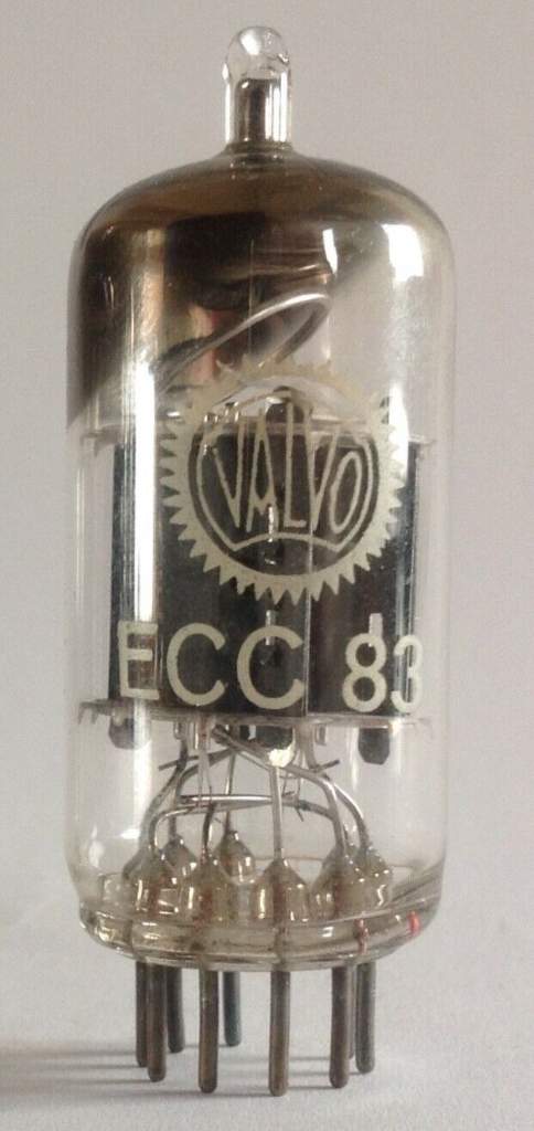

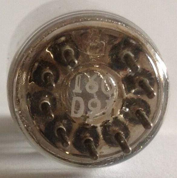

Con il tuo budget potresti acquistare due ECC83 discrete su ebay, ma per farlo sarebbe necessario:
- conoscenza dei valori di test per le ECC83 con il tube tester utilizzato se dichiarato, nel caso lo volessi fare (attenzione al rischio di acquisto) con il Funke W19 che ho e che anche il più diffuso in Germania hai l'emissione del nuovo a circa 3.2/3.3 mA con la possibilità di avere anche + 10%, per il bilanciamento tra i due triodi è solo matematica confrontando i due valori, una ECC83 al 90% di emissione con il Funke W19 è quindi misurata a 2.9/3.0 mA, sotto non comprerei anche se continuano a funzionare fino a molto meno in quanto hanno una parte di vita utile già andata (la migliore NB), per il bilanciamento tra i due triodi cerca se possibile di stare entro il 10%
- conoscenza dell'affidabilità del venditore, questo è il primo fattore di rischio per tutti, rischio che diminuisce solo dopo aver fatto più acquisti con relativi controlli nel tempo, ma non sarà mai pari a zero
- capacità di valutare i prezzi proposti, alcuni ebayer italiani sono IMHO al limite della denuncia 😁
Con la capacità di gestire gli aspetti sopradescritti e considerando il fondo rischi (ovvero una percentuale di acquisti non ottimali o peggio non utilizzabili) e il tuo budget potresti acquistare per esempio:
- ECC83 placca corta di produzione Valvo Amburgo 1959/60 codice I60 D__ facilmente riconoscibile anche per getter a forma di anello inclinato a 45° e placche corte (ca 14 mm) - discreta qualità generale, equilibrio tra le frequenze buono tendente al "chiaro", inferiori alle precedenti long plate di Valvo Amburgo, ma superiori alle altre ECC83 a placca corta del Gruppo Philips a parte le coeve I61 ⊿__ di Philips Heerlen (molto meno diffuse e difficili da distinguere se non è leggibile il codice di produzione)
- le classiche TFK ECC83 sia in versione smooth plate (placche liscie) che ribbed plate (placche corrugate)
In negozio affidabile soprattutto le TFK le paghi di più, ma come trend sono quelle che meno si sono rivalutate tra le ECC83 conosciute negli ultimi 20 anni
Ti posto un paio di foto delle I60 D__
