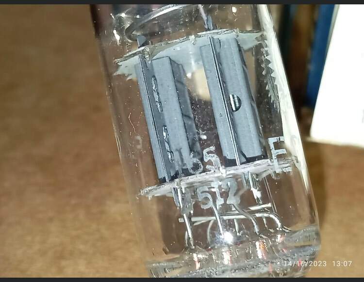

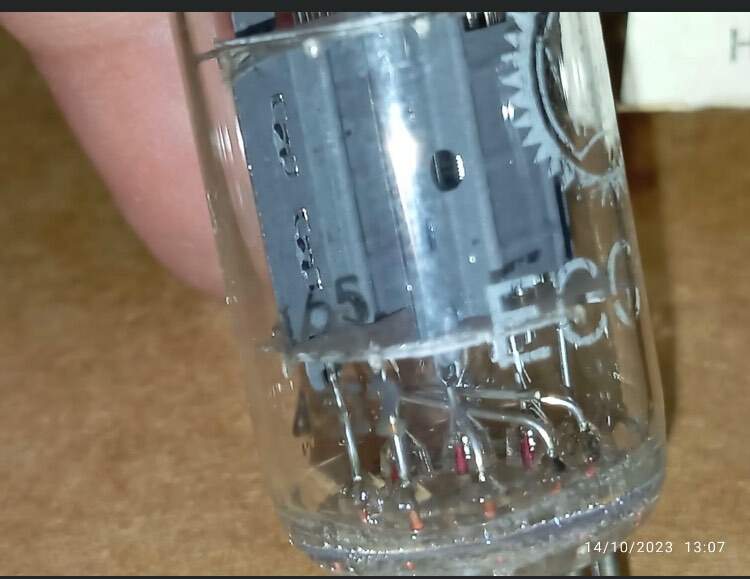

Contemaux Inviato 15 Ottobre 2023 Condividi Inviato 15 Ottobre 2023 E le Philips Herlen Holland I65 codice alpha rimarchiate Valvo come sono? meglio le Philips I63 valvo/mullard rimarchiate Valvo code B? Link al commento https://melius.club/topic/11263-valvole-di-segnale-ecc83/page/3/#findComment-987766 Condividi su altri siti Altre opzioni di condivisione...
indifd Inviato 16 Ottobre 2023 Condividi Inviato 16 Ottobre 2023 22 ore fa, Contemaux ha scritto: Philips Herlen Holland I65 Le I65 ⊿__ si possono definire le basic tra le storiche ECC83, NB IMHO nettamente superiori a tutte le produzioni moderne che ho provato incluso le Reflektor marchiate Genalex Gold Lion ECC83 e le Sovtek 12AX7LPS e alcune made in Cina Le I65 ⊿__ si possono definire "neutre" come bilanciamento tra le frequenze, non eccellono in nessun aspetto, né hanno difetti peculiari Le I63 B__ di produzione Mullard Blackburn UK, sono IMHO nettamente differenti, overall leggermente meglio, ma caratterizzate sui mediobassi/bassi in evidenza, quindi IMHO andrebbero scelte se si vuole ottenere la resa descritta, poi dipende molto da "dove si parte" (da quale tipologia/produttore/versione di ECC83) Link al commento https://melius.club/topic/11263-valvole-di-segnale-ecc83/page/3/#findComment-988789 Condividi su altri siti Altre opzioni di condivisione...

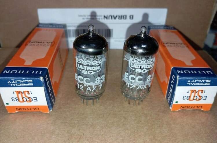

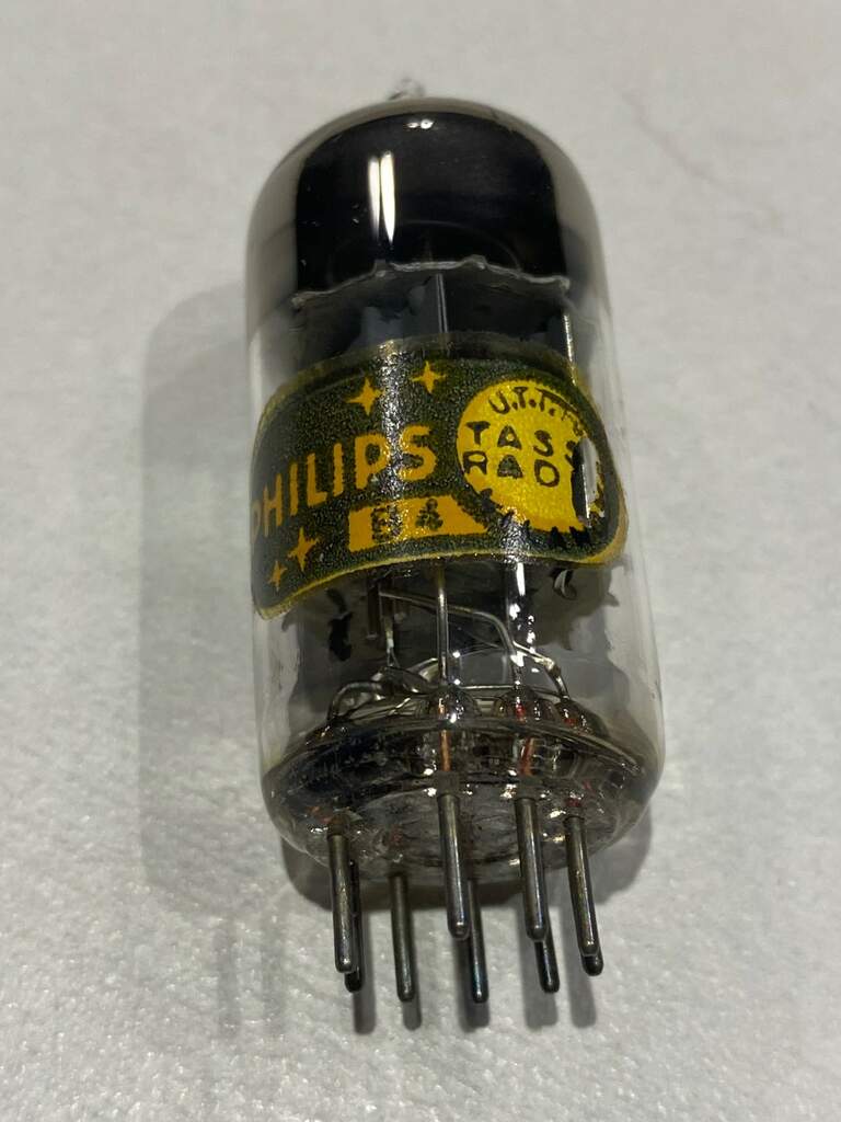

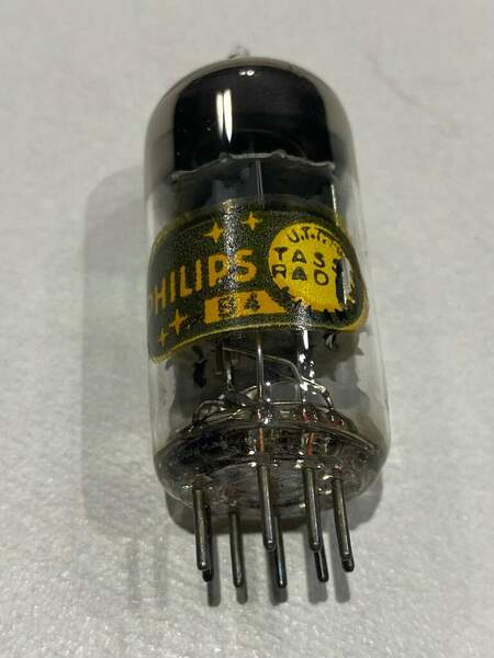

Contemaux Inviato 16 Ottobre 2023 Condividi Inviato 16 Ottobre 2023 @indifd attualmente ho sul mio pre McIntosh C2500 delle Genalex Gold Pins B759 sulla linea, ho anche delle Psvane 12ax7-II, ma il mio cruccio è quello di provare delle Tfk ribbed o smooth plate. Avrei l’opportunità di prendere delle Philips France 12ax7 rebrand Ultron code Hyperlec Brive E Made in France in 1963,le conosci? Vale la pena prenderle? Ovviamente NOS Link al commento https://melius.club/topic/11263-valvole-di-segnale-ecc83/page/3/#findComment-988856 Condividi su altri siti Altre opzioni di condivisione...
indifd Inviato 16 Ottobre 2023 Condividi Inviato 16 Ottobre 2023 1 ora fa, Contemaux ha scritto: Philips France 12ax7 rebrand Ultron code Hyperlec Brive E Made in France in 1963, Scusami, ma non è comprensibile per me, se è prodotta da La Radiotechnique Suresnes (di proprietà Gruppo Philips) può avere o il codice del Gruppo Philips o il codice in versione francese, se posti una foto la riconosco facilmente. Possiedo le migliori ECC83 prodotte da quel stabilimento: - mC1 F__ - mC2 F__ ma sono sempre molto virate sul mediobasso/basso, Della tua (ne possiedo una anche io) Reflektor marchiata Genalex Gold Lion ECC83 penso il peggio; roll off sugli alti evidente e resa "dura" da stato solido La TFK ECC83 è caratterizzata all'opposto 1 Link al commento https://melius.club/topic/11263-valvole-di-segnale-ecc83/page/3/#findComment-988904 Condividi su altri siti Altre opzioni di condivisione...

Contemaux Inviato 17 Ottobre 2023 Condividi Inviato 17 Ottobre 2023 @indifd ecco le foto: Link al commento https://melius.club/topic/11263-valvole-di-segnale-ecc83/page/3/#findComment-989880 Condividi su altri siti Altre opzioni di condivisione...
