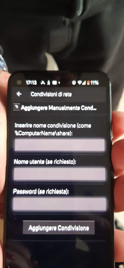

@Lepidus in questo lasciano a desiderare, io inizialmente attaccavo il disco in ssd direttamente a lui e in seguito scoprii quanto suonasse male. Solo leggendo in rete scoprii che i file van condivisi in rete e farglieli leggere così. Dal mare alla montagna, poi scopro che la stessa Bluesond nel forum di supporto sconsiglia l'uso in ingresso dell'usb e consiglia la connessione in rete. A parte il fatto che la roba piu assurda in assoluto è il fatto che la presa usb è la sola, e o la si usa in ingresso o in uscita. E da prove comparative fatte, l'out usb funziona molto meglio dell'out spdif coax, almeno sul mio impianto, quindi anche volendo attaccargli il disco non potrei. Possibile che non si rendano conto di queste "piccolezze" Imbarazzanti
