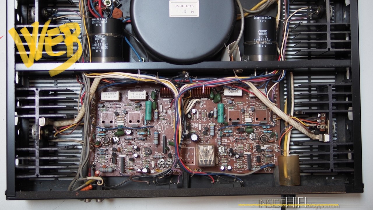

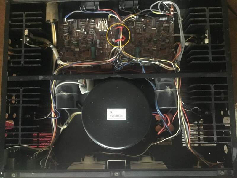

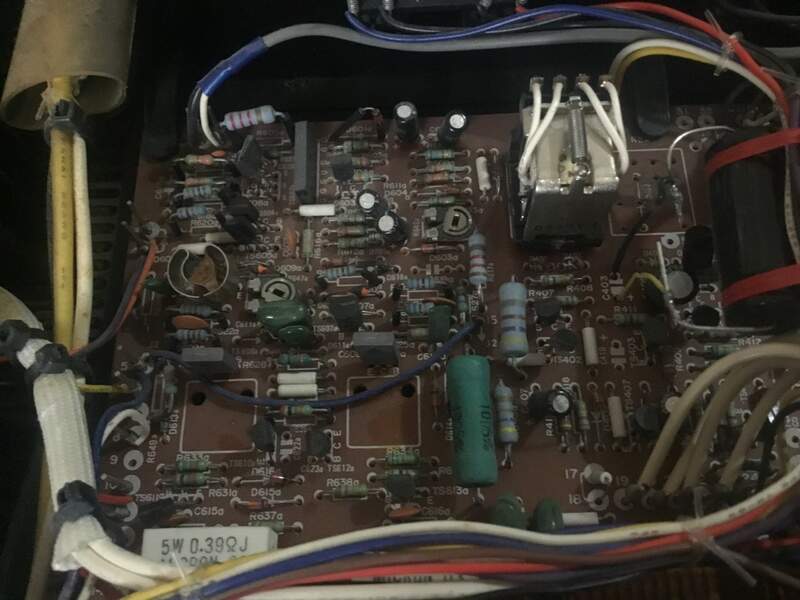

Ho un Philips 22ah serie 70 pre e finale che è stato revisionato da un tecnico dopo due anni... Dopo poco tempo si è accesa la spia dc (corto circuito) forse per delle manovre sbagliate di mio padre e non funziona più. L’ho aperto per vedere se sono stati cambiati dei componenti. Vi allego delle foto di confronto con un altro preso dal web. Noto un componente diverso che ho cerchiato in giallo e per il resto sembra tutto uguale, a parte i condensatori che non hanno la scritta ma penso siano gli stessi nippon chemicon. Quel componente che ho cerchiato cosa sarebbe? È stato aggiunto? Per la revisione invece è possibile che siano bruciati i finali? Quali componenti dovrei comprare prima di portarlo a un altro tecnico un po’ più veloce... Grazie.
https://melius.club/topic/11331-philips-22ah-da-revisionare/
Quel componente strano, per quel che si puo capire sembra un condensatore aggiunto successivamente; se si accende, ma non scatta il relè, la prima cosa da verificare è se vi sia alterazione dello "0 offset" nel punto di incrocio delle resistenze di emitter dei finali; in base a questa misura, si puo poi procedere nella ricerca del guasto.
Dalle foto, non si capisce un granchè; se non hai esperienza di riparazioni, ti consiglio di portarlo dal tecnico senza ulteriori interventi.

@AL78 non devo vendere, è un Philips black tulip serie 70 tutto completo e non ha molto valore. Personalmente nel vintage preferisco che sia originale e non con componenti aggiunti (non capisco il motivo di quel condensatore ma non me ne intendo minimamente).

I finali sono to3, di produzione giapponese (hitachi oppure toshiba) si dovrà eventualmente ricorrere ai sostituti, ma sopratutto si dovrà guardare se i finali hanno portato con loro anche piloti e componenti al contorno; qui solo chi abbia l'apparecchio sotto mano puo dire esattamente il da farsi e fare un preventivo (probabilmente il guasto riguarda un solo canale, anche se la protezione interviene su tutti e due).

probabilmente quei tr si trovano ancora, ma è probabile che siano cloni contraffatti, la valutazione dei componenti da montare spetta al tecnico che esegue la riparazione e che puo eseguire le misure ( le tabelle che riportano gli equivalenti   sono, in genere, poco affidabili)
