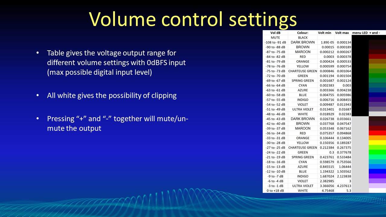

Aumentando il volume del Mojo (che non mi sembra essere disinseribile essendo principalmente un dac per cuffia) i colori dei bottoni cambiano. Quale è il volume corretto e relativo colore da tenere se abbinato a un ampli con pre?
Ho notato che se alzo troppo il volume del dac il suono distorce, e tanto. È normale? Anche a volume ampli basso.
Sul manuale parla solo di colore "spento" quando è a zero e poi bianco al massimo, ma non parla dei colori intermedi (verde, violetto, blu).

@home Io ho la precedente versione del mojo e c’e’ la possibilità di settare un volume fisso, da usare appunto quando il dac è connesso ad un integrato o pre. Queste sono le istruzioni:
To set the output level to 3V ( line level ) for connection to a preamplifier press both volume buttons together when switching on the unit. Both volume balls will illuminate light blue. This mode is not remembered so when you switch off it will reset back to the previous volume stored for safety reasons.
Prova a farlo sul tuo. Magari funziona 😀

Ho cercato in rete e nei commenti della prova fatta su Audiosciencereview viene detto:
Thanks for reply. Approximately what volume level did you set it at when testing as DAC? I think I clicked down 5 or 6 times from max on the unit.
Quindi pare si debba andare a sentimento 🙂
Anche la distorsione se tenuto al massimo pare essere una caratteristica rilevata:
There is no analog line out, right? Can your run the headphone out into an external preamp/amp in one's home system?
Of course. That is how I tested it "as a DAC." But be sure to not max out the volume as not only that will clip on its own, but will overdrive the external amplifier.
Ho anche trovato il perché non c'è pkù il volume fisso e un possiblile workaround:
The Mojo 1 had a fixed line output but it was just the volume set at 3v, they removed it in the Mojo 2 to remove the possibility of accidentally enabling it while wearing headphones, I spoke to Chord recently and they said you can you just manually set the volume on the Mojo 2 to the 3v level equivalent to the original Mojo line out, it's the same thing, if anyone is interested you achieve this by doing the following,
"Start your Mojo 2 in the ‘upper’ volume range. This is identified by a illuminated mode light on the left, but the volume + and - lights are extinguished.
Now you will need to press the volume + button EXACTLY 41 times. The result is showing in two BLUE volume buttons."
In fact Chord told me that by doing this you can actually use both jack's as line outs, in my case, one going to my headphone amp, and one to my integrated stereo amp, this is a very handy feature unique to the Mojo.
