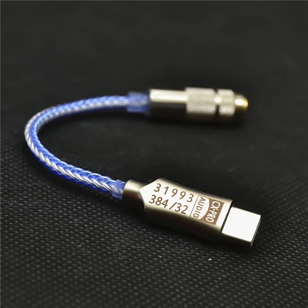

Il 24/11/2022 at 14:06, goldrake7 ha scritto:
Qualche tempo fa ho preso questo e funziona davvero bene. Uso l'applicazione USB Audio Player Pro.
Ancora prima ne ho preso uno in un casalinghi cinese da due euro e va abbastanza bene. Poi da mediaworld ne ho preso uno della Cellular Line per circa 15 euro ed è uno schifo...
Comunque il problema principale, almeno lo è per me, è la bassa impedenza delle IEM che uso (soprattutto una Shure) e quindi il rumore di fondo, il fruscio insomma (hissing), che causano i DAC/ampli  non indicati.
Ma quello nell'immagine e preso su Amazon è perfetto anche per IEM molto sensibili. Forse anche per pelli sensibili... ascelle sensibili e tutto quello che avete di sensibile 😁😁
https://melius.club/topic/11354-smartphone-300400-eurini/page/10/#findComment-660440
Ottimo.
Anche io utilizzo USB pro.
Thanks per il feedback e ovviamente a Goldrake che aveva segnalato accrocchio... che mi sono accattato 😁👍

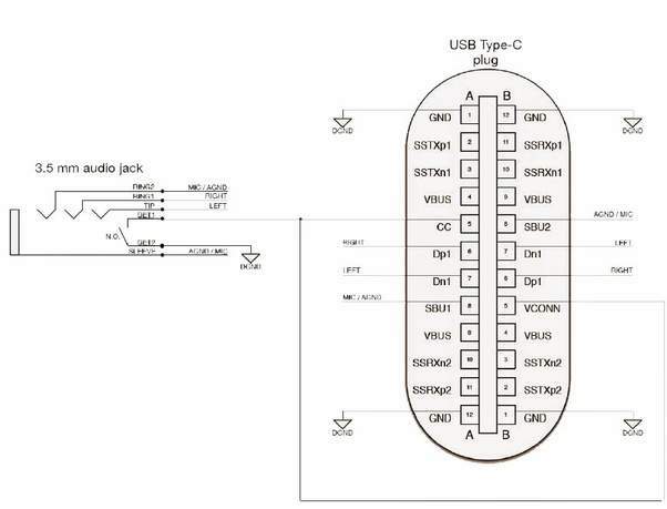

21 ore fa, Idefix ha scritto:
Un telefono degli ultimi senza uscita cuffia jack 3.5, dall'usb-c esce in digitale?
Con l'adattatore corretto si e con le applicazioni in grado di farlo esce il segnale puro e anche in HiRes (perfino DSD).
Quindi la normale cuffietta collegata con adattatore senza dac, non funge?
Quegli adattatori USB/jack femmina credo abbiano tutti un DAC al loro interno, a meno che non sia possibile veicolare segnale audio analogico dalla porta USB.
Il problema è come funzionano e la mia esperienza è che alcuni funzionano male.
Con poca spesa quello segnalato funziona bene, poi ci sono anche soluzioni da qualche centinaio di euro per l'audiofilo più esigente, quello paranoico, il superficiale e come già spiegato quello sensibile...
Da quello che mi hanno spiegato con Android (ma anche con Apple) il problema è togliere la gestione del segnale audio al sistema operativo. Ecco perché bisogna usare alcune, perché sono poche, applicazioni player audio specifiche. Usano i loro driver e consentono anche il bit perfect.
Viene veicolato il segnale analogico sulla usb C, ci sono i due canali e l'ingresso microfono.
Questo su smartphone che usano dei pin riservati che su altri dispositivi potrebbero avere altre funzioni.
