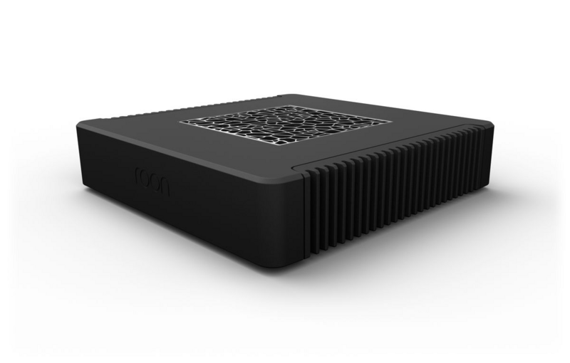

PippoAngel Inviato 13 Dicembre 2024 Condividi Inviato 13 Dicembre 2024 27 minuti fa, davenrk ha scritto: il Tambaqui è un Roon endpoint. Ma a che serve se comunque è necessario uno treamer o music server o pc come sorgente? Roon è un "sistema" che richiede la presenza di un "Core" che elabora la libreria, fa DSP, ecc ecc ecc ed un "endpoint" che suona. Il core può stare su un pc, su alcuni streamer, sui nuc ... ma deve "girare" da qualche parte ... Per trasmettere i flussi poi Roon utilizza un suo protocollo chiamato RAAT ed è la ragione per la quale gli endpoint devono essere certificati da Roon 1 Link al commento https://melius.club/topic/11378-fra-i-dac-di-riferimento%E2%80%A6-il-mola-mola-tambaqui/page/9/#findComment-1377488 Condividi su altri siti Altre opzioni di condivisione...
granosalis Inviato 13 Dicembre 2024 Condividi Inviato 13 Dicembre 2024 1 ora fa, davenrk ha scritto: il Tambaqui è un Roon endpoint. Durante il black friday ho preso 3 mesi di roon al prezzo di uno e proprio in questi giorni, tempo permettendo, sto sperimentando questo tipo di collegamento, ovvero il tambaqui coillegato direttamente in ethernet ed un roon server che gira da qualche parte su un PC della rete localte. Link al commento https://melius.club/topic/11378-fra-i-dac-di-riferimento%E2%80%A6-il-mola-mola-tambaqui/page/9/#findComment-1377521 Condividi su altri siti Altre opzioni di condivisione...
davenrk Inviato 13 Dicembre 2024 Condividi Inviato 13 Dicembre 2024 5 minuti fa, granosalis ha scritto: Durante il black friday ho preso 3 mesi di roon al prezzo di uno e proprio in questi giorni, tempo permettendo, sto sperimentando questo tipo di collegamento, ovvero il tambaqui coillegato direttamente in ethernet ed un roon server che gira da qualche parte su un PC della rete localte. Interessante, così puoi confrontare anche l'apporto dello streamer in confronto all'utilizzo di un normale PC. Link al commento https://melius.club/topic/11378-fra-i-dac-di-riferimento%E2%80%A6-il-mola-mola-tambaqui/page/9/#findComment-1377524 Condividi su altri siti Altre opzioni di condivisione...
