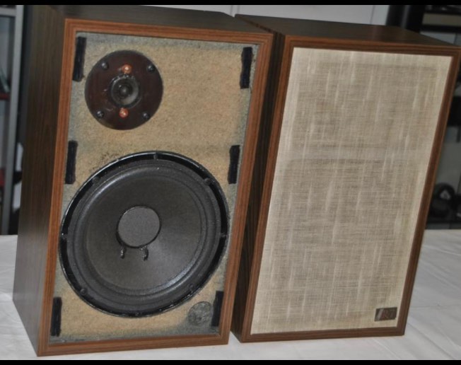

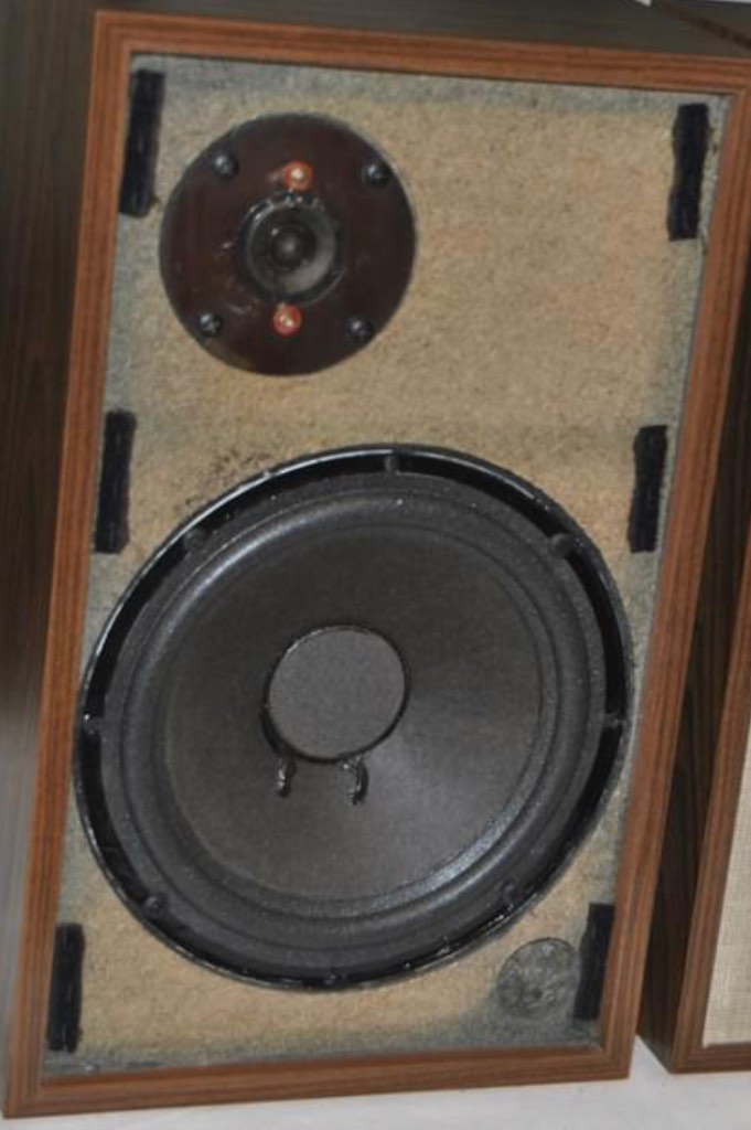

@JureAR grazie mille, ho avuto più informazioni dalla tua risposta che da una settimana di ricerche in rete.
Avevo letto che questa versione aveva l'impiallacciatura in vinile, tranne alcune che erano in legno. Purtroppo quelle della foto sembrano in vinile.
Come suono tra le due versioni ci sono differenze percepibili?
Con un posizionamento compreso tra 10 e 30cm dalla parete di fondo e due metri dalle pareti laterali come si comportano?
Una cosa che non mi ricorderò mai, il morsetto 1 rappresenta il + o il -?
https://melius.club/topic/11420-acoustic-research-ar7/#findComment-656528
Non ci sono differenze evidenti sonore tra i vari anni di produzione, anche i woofer se non originali, ma sostituiti con i ricambi originali, anche il successivo woofer Tonegen sono praticamente indistinguibili da quello specifico, diverso ma forse solo leggermente più efficiente il tweeter delle AR7x ( poi usato nelle successive AR18/17).
I tweeter 200005, sia a fili esterni o interni hanno caratteristiche identiche( si trovano spesso tw. con aggiunti cavi esterni a sostituire gli originali ormai difficili da reperire).
Infine la impiallacciatura in legno era offerta in Teak o simil noce (altro albero più economico, colorato noce), di spessore minimo rispetto al resto produzione dell'epoca.
Bene il posizionamento a muro, ancora meglio se posizionate a sfiorarlo, bene distanza laterale
