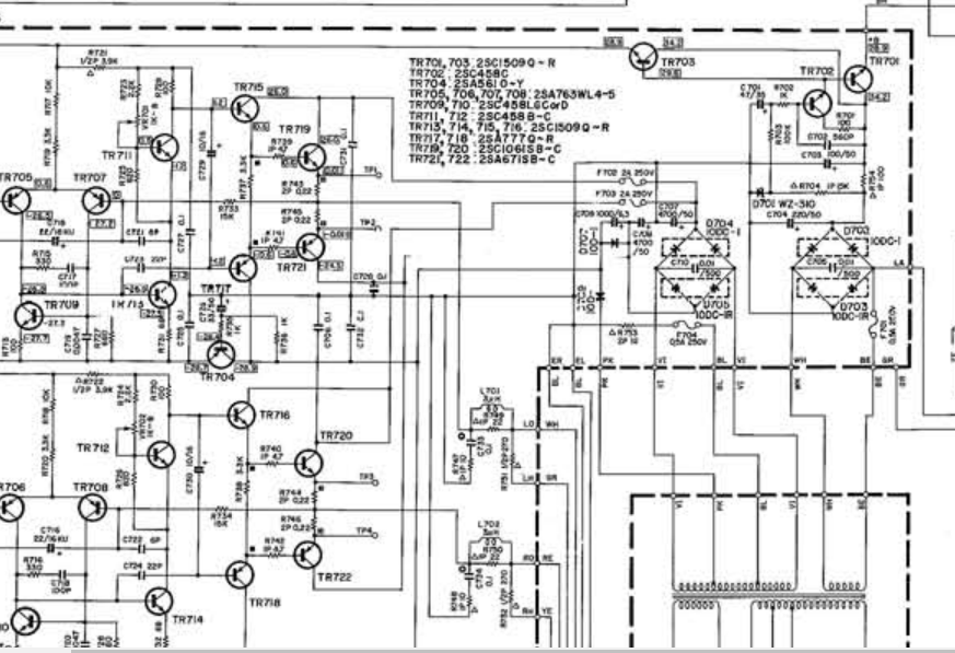

Quello che non sono riuscito a capire è il cervellotico stadio di alimentazione:
Ci sono due avvolgimenti uno semplice alimenta un raddrizzatore e un alimentatore stabilizzato a doppia uscita che provvede a fornire:
- Positivo stabilizzato allo stadio controllo toni, ad alimentazione singola
- Positivo  stabilizzato al VAS e al driver dell'amp principale, con alimentazione doppia.
Il secondo avvolgimento con DUE prese centrali alimenta un diverso raddrizzatore il quale fornisce:
- Positivo a driver e finale della coppia darlington "alta"
- Negativo del finale sul darlington "basso"
Le tensioni sono asimmetriche rispetto alla massa.

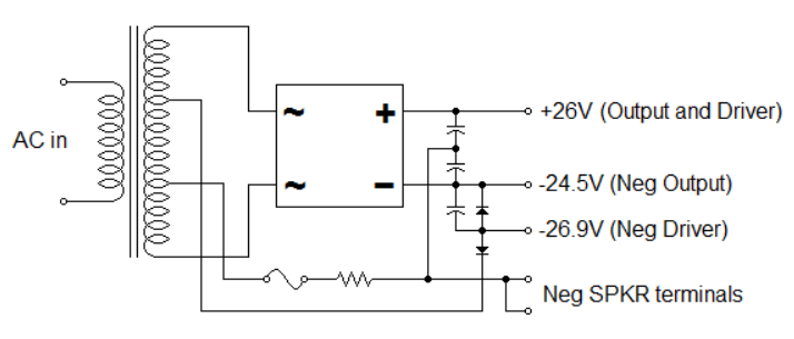

Ed ora il primo mistero:  Tramite due diodi e il loro C di livellamento una seconda presa centrale del trafo provvede a fornire un ulteriore negativo 2,4V sotto al precedente, che alimenta:
- Driver del darligton "basso" sul finale
- Tramite un transistor in serie, il negativo stabilizzato al VAS
Secondo mistero: Le uscite altoparlanti right richiudono su una delle prese centrali del trafo (che NON E' quella al centro dei due C di livellamento principali)  tramite una R 10ohm e un fusibile da 0,5A : Questa R e questo fusibile non sono in serie alle uscite ???  (il cosetto eroga 20+20W nominali su 8 ohm e 24+24 su 4)  - le uscite del canale left richiudono sull'altra presa intermedia del trafo
Anni fa qualcuno si era già accorto di questa strana power-supply e aveva chiesto lumi su Diyaudio, senza ottenere risposte. Ripropongo lo schema da lui tracciato:
