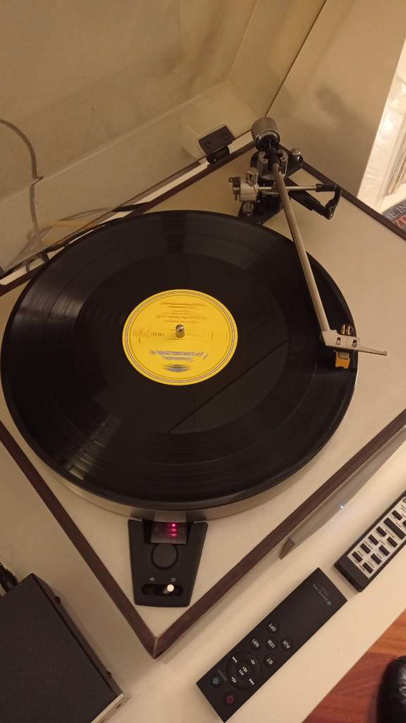

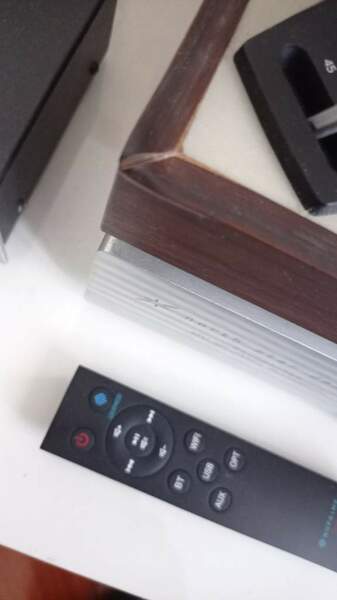

Ciao a tutti, come forse ricorderete, mi è capitato di ricevere il gira in questione.
Le sue condizioni generali sono buone, tuttavia mi piacerebbe che tornasse al suo pieno fulgore, se possibile.
Mi riferisco in particolare ad alcuni aspetti:

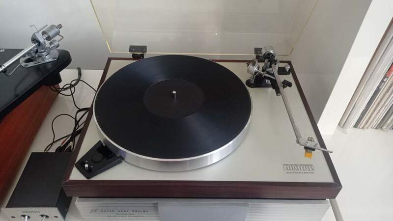

- cappa ingiallita / opaca, con una macchia

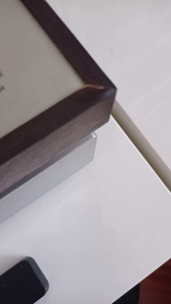

- spigoli della cornice con l'impiallacciatura un po' sollevata
- piastra metallica da ripulire, senza ovviamente che le scritte o altro ne vengano danneggiate
Per la cappa, direi che c'è abbastanza letteratura, ma sugli altri punti i vostri competenti consigli saranno assai graditi.
Un grazie anticipato!

@diego_g prima provare con lo grassatore prova con un panno microfibra immerso in acqua calda e ben strizzato, dovrebbe venir via senza problemi. Per il piallaccio prova ad inserire con uno stuzzicadenti un po' di colla vinilica da ambo le parti da incollare. Poi la fai turare un pochino e accosti le parti facendo pressione. Se il piallaccio è in vero legno questa è la miglior soluzione.
Una volta che son ben incollate, se rimane un pochino li "luce" tra i due lembi, quando hai finito la pulizia ci passi un filo di lucido da scarpe marrone ed il gioco è fatto.

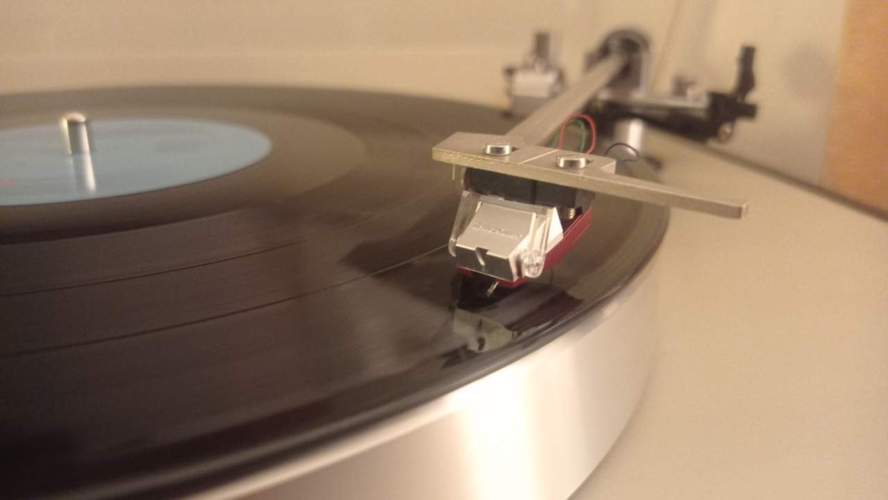

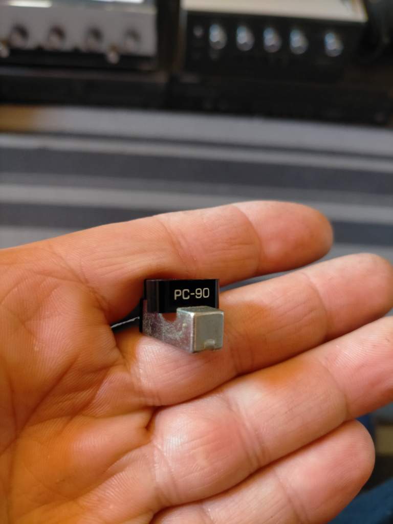

È presto per dire come vada, perché la testina (che non ho identificato) è certamente vecchia, e forse un po' scrausa 😁.
Comunque ieri ho sentito un paio di dischi e l'effetto è stato buono, più che buono.
Il piatto vero e proprio è una "corazzata" da circa 2 kg di peso, e anche il mat è pesante e "sordo".
Il mobile invece è piuttosto leggerino e incline alle rientrate acustiche: sarebbe bello riuscire a smorzarlo, chissà come, però...

@diego_g Si, il vinavil va bene. Volendo potresti usare anche del mastice dato che tira prima, il procedimento è lo stesso.
La cappa se hai un amico carroziere fattela lucidare a spazzola, ci voglion 5 minuti e viene perfetta, di solito la parte interna non ha problemi. In alternativa puoi provare tu a passargli del polish a mano, ideale sarebbe partire con uno leggermente più abrasivo e poi finirla con uno da rifinitura, anche qui se conosci un carroziere te ne fai dare una mezza tazzina da caffè di entrambi e ci dovresti star dentro alla grande. Per passarlo usa panni morbidi o, sempre in carrozzeria, fattene dare due di tessuto non tessuto. Se è una persona onesta non ti dovrebbe chiedere niente.

Seriamente, è un lavoro veloce ma tutto dipende dalla viglia che uno ha di farlo. Poi ovviamente va vista in che condizioni è.. Cerca magari una piccola carrozzeria, se ti presenti in quelle in grande spolvero magari non ti prendono neppure in considerazione.
Se eravamo vicini te la lucidavo io a gratis.
