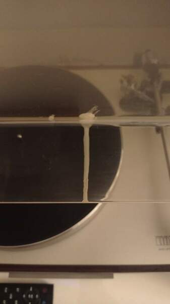

C'è solo una cosa che mi ruga: sulla parte anteriore, c'è il segno come di una goccia di acido o qualcosa di simile, che purtroppo non sono riuscito a migliorare abbastanza.
Ma credo che per una cosa così non vi sia rimedio...

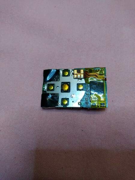

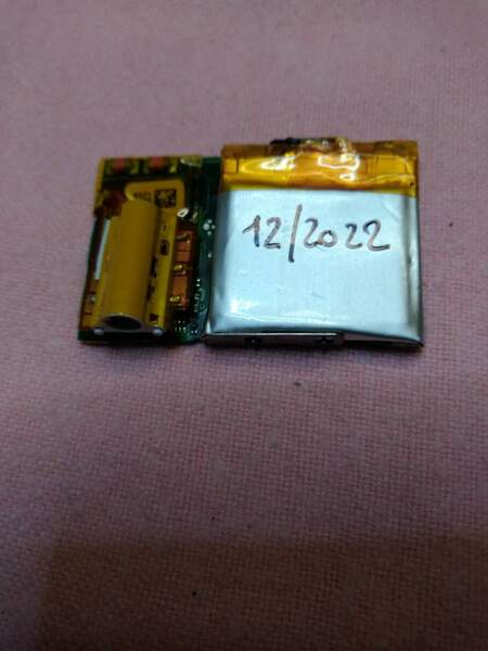

Tanto per fare un esempio....quando questi non vanno solitamente causa batteria esaurita o altro in molti li buttano o li vendono come ricambi, nemmeno la casa ci perde tempo a ripararli, viti non se ne vedono essendo tutto ad incastro e fissato con biadesivi che solo a sforzare per aprirli si sfonda tutto.
Io che non mi ritengo un genio ma ho pazienza ne ho riparati due di un'amico proprio la scorsa settimana e qui che tutto è miniaturizzato da far paura e non più grande di un francobollo c'è da impazzire, come tocchi una cosa si rompe dall'altra parte tanto è tutto incastrato alla perfezione :classic_sad:
Microled che se si spostano non si vede più l'operatività e mi è toccato risolvere con una prolunghina in fibra ottica per riportare la luce in superficie eppure si può tentare..... quindi figuriamoci un coperchio di giradischi che problemi potrebbe creare. :classic_biggrin:

E' esterno o interno il difetto? ci sono grumi o irregolarità come fosse colata colla cianoacrilica oppure è completamente liscia al tatto?
Siccome non ritengo sia un problema del materiale quanto piuttosto un sversamento credo si potrebbe risolvere solamente con una carteggiata asportando la parte opacizzata da qualche solvente o collante che ha rovinato l'area.
Ovviamente non va bene carteggiare solo la parte compromessa ma sarebbe consigliato procedere su tutto il fianco in modo da uniformare la facciata al fine di non lasciare avvallamenti visibili volendo carteggiare solo la parte compromessa.
In pratica la procedura da seguire è quella riportata nella seconda parte del restauro delle cappe.
