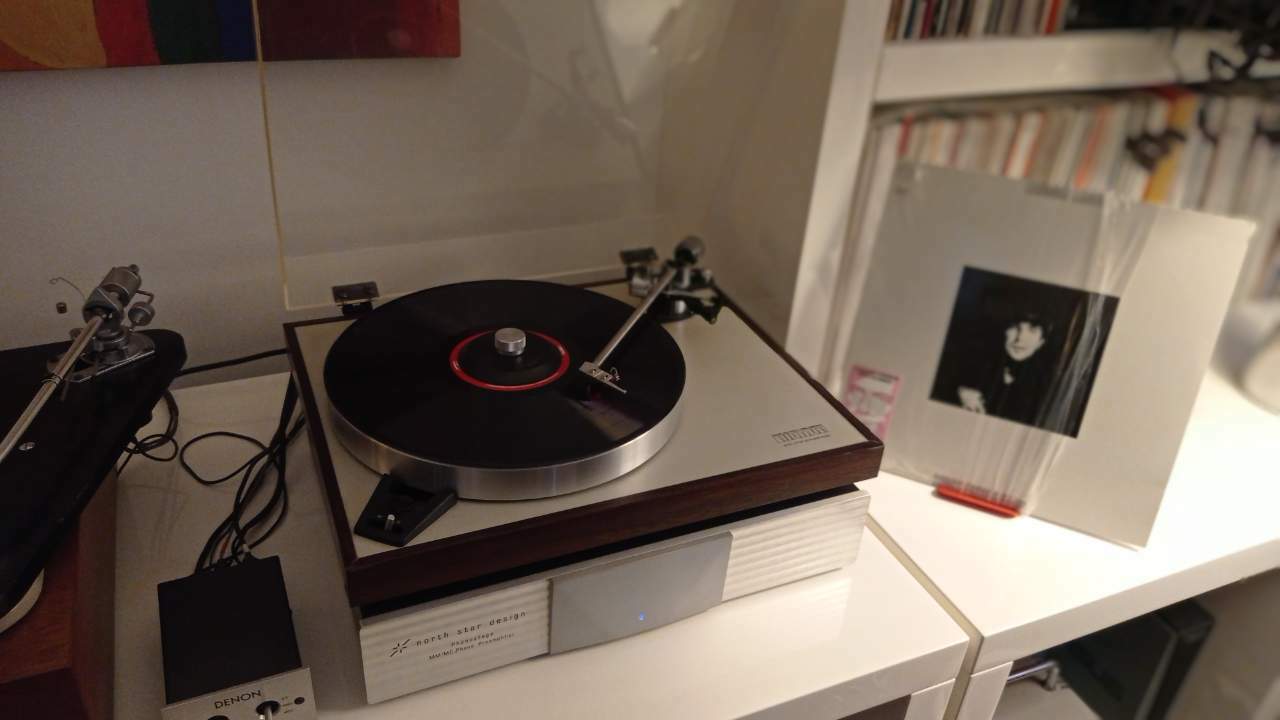

Il 15/12/2022 at 20:19, diego_g ha scritto:
Martin, rispetto alla foto che hai postato il mio gira non ha quel pescetto col filo di nylon: sai a cosa serve?
Grazieeee 😊
Credo possa servire a evitare un prematuro scatto del perno che comanda l'alzabraccio. Nel mio era così e non l'ho toccato, ho solo pulito tutti i rinvii intorno e verificato che funzionasse a dovere. Quando il braccio arriva in fondo al disco va a toccare la sottile appendice metallica a elle, che spostandosi provoca lo scatto, l'arresto del piatto e il lift del braccio. Tutto deve essere in qualche modo "sincronizzato" ... una piccola complicazione meccanica. Se nel tuo gira il sistema funziona anche così (senza pesetto) non fare  nulla. Ciao
https://melius.club/topic/11502-luxman-pd-264-piccolo-maquillage/page/3/#findComment-675573
@martin logan
Ciao Martin e grazie per la risposta: devo dire che poi ho navigato in rete alla ricerca di foto dettagliate come la tua, per capire dove e come attaccare esattamente il filo di nylon e il  relativo pesetto, nel caso mi pungesse vaghezza di ripristinare questo aspetto.
Ebbene, in nessuna delle foto che ho potuto esaminare ho trovato traccia del filo + pesetto. Vero è che si tratta di un oggetto con più di 40 anni sulle spalle e magari un particolare così minuto potrebbe essere andato perduto (anche se è strano che sia sempre assente).
Il tuo gira lo aveva fin dall'inizio, oppure lo hai tweakato tu?
https://melius.club/topic/11502-luxman-pd-264-piccolo-maquillage/page/3/#findComment-675706
Quel Luxman era stato comprato a Milano dal precedente proprietario, che lo aveva tenuto fino al 2018.
Poi lo aveva messo in vendita e lo avevo acquistato io.
Confermo che il pesetto era presente (non l'ho aggiunto io). Non credo sia una modifica DIY ... :classic_biggrin:
Se osservi bene alcune foto in rete, vedi che c'è una piccola staffa con il forellino dove passa il filo e il peso, mancanti.
