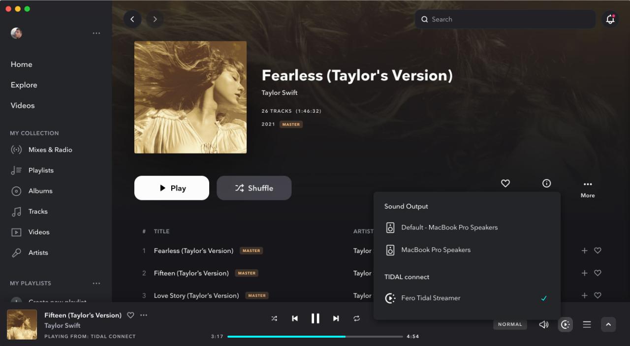

franz159 Inviato 11 Aprile 2021 Condividi Inviato 11 Aprile 2021 Avevo scritto un thread tempo addietro che, ahimé, è andato perso nel rogo con tutti gli altri... Ieri complice la necessità di un amico di aggiornare Moode ad una versione più recente, mi ci sono ri-applicato. Provo a riassumere gli step necessari. Io l'ho fatto su un raspberry con Moode, ma in linea di principio funziona su un qualunque raspberry con Debian. Il punto di partenza arriva da questo thread su raspberrypi.org: https://www.raspberrypi.org/forums/viewtopic.php?t=297771 Collegarsi al raspberry in ssh e lanciare l'installazione come indicato in https://github.com/shawaj/HiTide url -sSL https://raw.githubusercontent.com/shawaj/HiTide/main/install.sh | sudo bash Modificare il file "/usr/ifi/ifi-tidal-release/pa_devs/devices" per configurare il proprio device audio. Le informazioni da usare possono essere recuperate con il comando "aplay -l" Io ho modificato la riga del device #1 per metterci le info del mio dac USBdevice#1=LA-QXD1: USB Audio (hw:2,0) Modificare il file "/lib/systemd/system/ifi-streamer-tidal-connect.service" per modificare a proprio piacimento il nome del servizio nei parametri "-f" e "--model name" specificare il nome del device audio aggiungendo il parametro "--playback-device" con valore identico a quello inserito al punto 2....................................... ExecStart=/usr/ifi/ifi-tidal-release/bin/tidal_connect_application \ --tc-certificate-path "/usr/ifi/ifi-tidal-release/id_certificate/IfiAudio_ZenStream.dat" \ -f "Fero Tidal Streamer" \ --codec-mpegh true \ --codec-mqa false \ --model-name "Fero Tidal Streamer" \ --disable-app-security false \ --disable-web-security false \ --enable-mqa-passthrough false \ --log-level 3 \ --enable-websocket-log "0"\ --playback-device "LA-QXD1: USB Audio (hw:2,0)"...................................... Configurare il servizio per partenza automatica al boot:systemctl enable ifi-streamer-tidal-connect.service Note di utilizzo Per avviare il servizio si usa il comando: systemctl start ifi-streamer-tidal-connect.service Per fermare il servizio si usa il comando: systemctl stop ifi-streamer-tidal-connect.service Per verificare lo stato del servizio si usa il comando:systemctl status ifi-streamer-tidal-connect.service Il servizio alla partenza "si assegna il device audio in modalità esclusiva", per cui eventuali tentativi di accedere al device in altro modo (ad esempio con mpd) falliranno fintanto che il servizio non verrà stoppato. ....lo so è un po' una scocciatura, ma i benefici sono: 1) come interfaccia si usa l'app di Tidal semplicemente selezionando dove si vuole mandare l'output in "Sound Output" 2) per chi ha Tidal, si sente davvero benissimo!!!! 2 Link al commento https://melius.club/topic/1151-tidal-connect-su-raspberry/ Condividi su altri siti Altre opzioni di condivisione...

franz159 Inviato 13 Aprile 2021 Autore Condividi Inviato 13 Aprile 2021 3 ore fa, Fotony ha scritto: Che differenza c'è tra usare tidal connect e usare moode e tidal in upnp? La differenza più evidente è che con Tidal Connect usi l'interfaccia dell'app di Tidal, mentre con Moode/UPNP devi usare una applicazione controller tipo Linn Kazoo. 3 ore fa, Fotony ha scritto: Ora. Io con i miei file. Locali cosa faccio? Quando stoppi il servizio Tidal Connect puoi continuare ad usare i tuoi file locali come prima 1 Link al commento https://melius.club/topic/1151-tidal-connect-su-raspberry/#findComment-40876 Condividi su altri siti Altre opzioni di condivisione...
