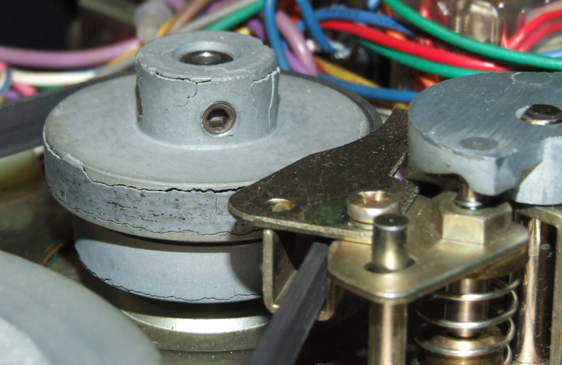

Libra Inviato 11 Aprile 2021 Condividi Inviato 11 Aprile 2021 E' quello che è successo a questo SC-737 al Capstan assy. L'assy crepato in due. Veramente triste, questo accadeva nei RTR inizio 70 Akai e nei deck Sanyo (Fisher) primi 80. Libra 1 Link al commento https://melius.club/topic/1153-quando-il-zamak-miete-vittime/ Condividi su altri siti Altre opzioni di condivisione...

Membro_0022 Inviato 12 Aprile 2021 Condividi Inviato 12 Aprile 2021 8 ore fa, Bazza ha scritto: Potresti provare a riattaccarlo con una colla bicomponente per metalli. Lo Zamac tende a sfaldarsi e diventa estremamente fragile, anche se riuscisse ad incollarlo è molto probabile che in breve tempo si rompa di nuovo in un altro punto o che addirittura vada in briciole. Confermo quello che ha detto Libra a proposito di alcuni bobine Akai: ho visto personalmente la camma della leva di play di un 4000 ridotta in pezzi. Anche la puleggia del motore del mio Stereo8 Akai CR81D si era triturata da sola, risolsi il problema facendola rifare in alluminio da un amico tornitore. Guardate in che stato era ridotta... Link al commento https://melius.club/topic/1153-quando-il-zamak-miete-vittime/#findComment-37934 Condividi su altri siti Altre opzioni di condivisione...
