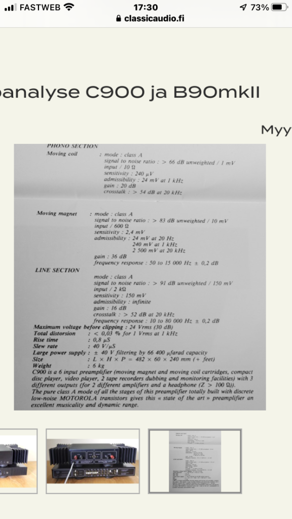

Litus2 Inviato 17 Dicembre 2022 Autore Condividi Inviato 17 Dicembre 2022 Grazie a tutti per le Vs. opinioni. Chiedo aiuto per sapere se questo amplificatore vintage, che ha un’uscita cuffie, possa essere adatto (impedenze) alle Hifiman HE 1000 V2. L’Audioanalyse me lo dovrebbe cedere una parente. Link al commento https://melius.club/topic/11537-hifiman-he1000v2-he1000se/page/2/#findComment-676333 Condividi su altri siti Altre opzioni di condivisione...

Litus2 Inviato 18 Dicembre 2022 Autore Condividi Inviato 18 Dicembre 2022 Chiedo scusa mi era sfuggito di mettere il collegamento per l’ Audioanalyse, ecco: https://www.classicaudio.fi/product/audioanalyse-c900-ja-b90mkii/ All’interno c’è la scheda tecnica. Link al commento https://melius.club/topic/11537-hifiman-he1000v2-he1000se/page/2/#findComment-677115 Condividi su altri siti Altre opzioni di condivisione...

Litus2 Inviato 20 Dicembre 2022 Autore Condividi Inviato 20 Dicembre 2022 Per chi ha buona volontà di aiutare. Questa è la scheda tecnica. Link al commento https://melius.club/topic/11537-hifiman-he1000v2-he1000se/page/2/#findComment-678751 Condividi su altri siti Altre opzioni di condivisione...
password Inviato 20 Dicembre 2022 Condividi Inviato 20 Dicembre 2022 In teoria potrebbe anche andare vedendo che vuole cuffie ad impedenza superiore a 100 ohm, quindi un poco sopra quanto la Hifiman. Bisogna però vedere la corrente che riesce ad erogare sul carico. L'unica è provare. Link al commento https://melius.club/topic/11537-hifiman-he1000v2-he1000se/page/2/#findComment-678769 Condividi su altri siti Altre opzioni di condivisione...

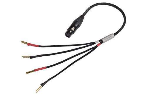

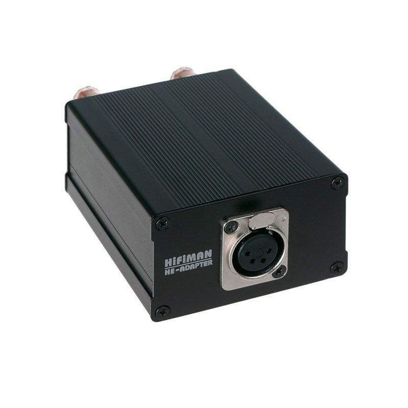

Lepidus Inviato 26 Dicembre 2022 Condividi Inviato 26 Dicembre 2022 Serve, un bel ampli non molto potente, con pochi watt ma raffinati e poi serve uno di questi. Link al commento https://melius.club/topic/11537-hifiman-he1000v2-he1000se/page/2/#findComment-683582 Condividi su altri siti Altre opzioni di condivisione...
