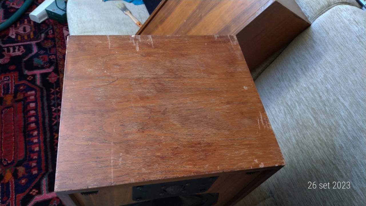

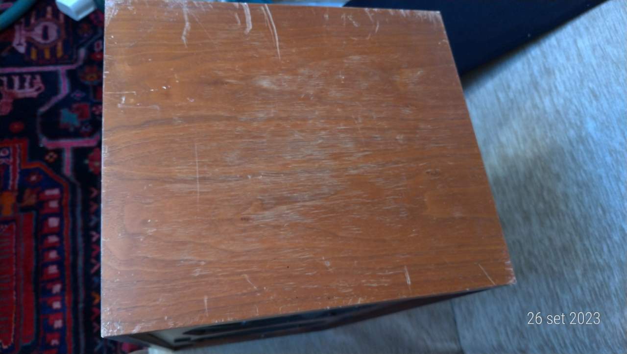

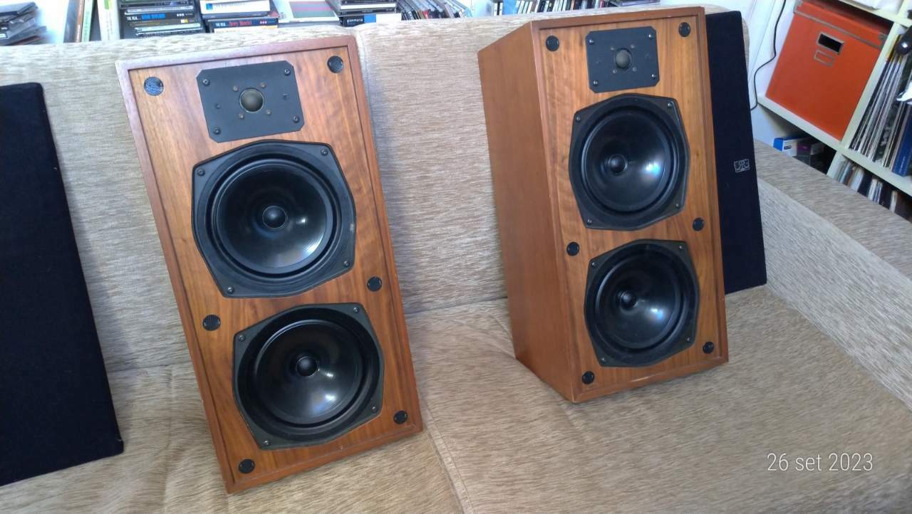

Come avevo anticipato sono lento di mio per queste operazioni.
Il massimo, in quasi un anno, che sono riuscito a fare sono queste foto che rappresentano le parti con maggiori danni (il piano superiore del cabinet) e il frontale che invece è quasi a posto:
23 ore fa, Capa ha scritto:
Poi mi rimane da scoprire come si pulisce la cupola dei tweeter dalla polvere ...
Quello è l'intervento più delicato , forse con un pennellino di peli di martora,ma bisogna andarci cauti.
Per quanto riguarda il cabinet , vanno smontati i componenti e verificare se lo spessore del piallaccio consente una carteggiata per togliere
i graffi più profondi ,di sicuro ci vogliono piu passate con carte di grana crescente poi una finitura con olio paglierino.
Partiamo, per esempio, dalla 400, poi 600  e poi 800?
Si puoi partire dalla 320 ,ma devi giudicare tu durante il lavoro in base alle condizioni del mobile.
Cerca di lavorare lungo vena,poi passi alla400/ 600/800 la superficie deve diventare liscia ed omogenea.
L'ultima passata la puoi fare con la paglietta metallica per finitura.
Consiglio di tenere lontani gli Altoparlanti che potrebbero attirare polvere metallica
Non utilizzare levigatrice,troppo aggressiva.
@giogra Grazie.
Gli ap pensavo di smontarli e riparli loantno comunque. L'occasione è anche di valutare se ricablare e intervenire sul cross-over.
La levigatrice, per questo caso, l'avevo già esclusa, solo olio di gomito.
Come già ribadito sono lento nel fare i lavori DIY sia perché il tempo è pochissimo sia perché devo trovare l'ispirazione per cominciare.
Quando sarà il momento avrò certamente bisogno di altre dritte e aiuti.
Avevo le Heresy 1 che erano in condizioni anche peggiori, ma nel caso delle americanine il mobile era in multistrato ed ho potuto andar giù abbastanza "pesante": nel caso delle Ram farei come consigliato da @giogra usando un tampone sul quale applicare la carta abrasiva, con gradazione a salire 400 - 600 - 800, ed andare di olio di gomito, finendo con lana d'acciaio 0000 e finitura come più ti piace.
Temo che l'applicazione del solo olio paglierino coprente possa non bastare, ad occhio mi pare che i graffi perpendicolari alla venatura del piallaccio siano piuttosto profondi...
