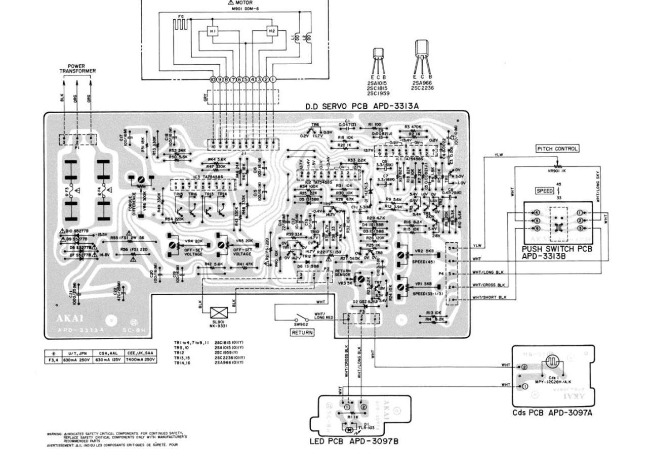

Ho un vecchio impianto che sto usando con uno streamer, ma che comprende anche un giradischi: è un Akai AP-D33. Quando l’ho riacceso dopo molto tempo girava più lentamente del dovuto, dunque l’ho aperto,  disossidato il potenziometro del pitch control e regolato i trimmer sulla scheda. Tutto è andato bene per un po’, poi la velocità è diventata fortemente instabile: ora il piatto rallenta e accelera a caso, sia a 33 che a 45 giri.
Da vari forum ho letto che si tratta di un problema noto, e che il principale indiziato è il condensatore indicato come C6 nello schema allegato.
Ora, questo condensatore è indicato come 0,47uF/25 Volt. Ho cercato in rete e trovo solo condensatori di pari capacità con voltaggi superiori (50, 63, 100V). Si possono usare al posto di quello previsto o no, e se sì, creano altri problemi?
Dallo schema, che io non sono in grado di decifrare completamente, ci sono altri condensatori coinvolti nel controllo della velocità che conviene cambiare?

7 ore fa, holden75 ha scritto:
conviene che provi a cambiarli tutti? Il giradischi avrà 40 anni
i condensatori che "soffrono" di più l'età sono spesso quelli piccoli, proprio come il 0,47uF che devi cambiare: una volta che hai il paziente aperto sul tavolo operatorio, cambiarli tutti a mio avviso ha senso.

Il 1/12/2022 at 14:15, holden75 ha scritto:
Senza voler approfittare della cortesia: conviene che provi a cambiarli tutti? Il giradischi avrà 40 anni
di solito sui giradischi che acquisto il recap lo faccio al gran completo anche perchè dopo 40 anni l'elettrolita comincia a trafilare corrodendo i piedini assumendo il classico colore verderame per poi, aspettando ancora finire a corredere lo stampato ...non penso che quell'Akai ne abbia in quantità tale da richiedere un capitale di spesa.
