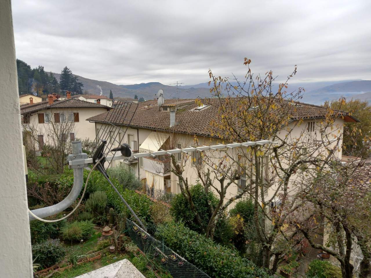

lucaz78 Inviato 2 Dicembre 2022 Autore Condividi Inviato 2 Dicembre 2022 Dunque faccio un esempio pratico e riporto la mia situazione. Abito al primo piano di un condominio,con altri appartamenti sopra. mettere un'antenna sul tetto sarebbe un lavoro complicato,sia per i perchè dovrei mettere un'altro palo (cosa non da poco), sia perchè non ho idea di dove passino le forassiti,che comunque sono occupate dalle antenne tv deegli altri condomini. Unica alternativa sarebbe la parete adiacente al balcone,che si affaccia nella vallata, e nella quale ho già la mia antenna tv (il cavo entra in parete poco piu sotto,a livello del pavimento). In questo caso quale sarebbe la migliore soluzione per una antenna FM? Link al commento https://melius.club/topic/11598-quanto-influisce-il-tipo-di-antenna-sulla-qualit%C3%A0-di-segnale-radio/#findComment-660492 Condividi su altri siti Altre opzioni di condivisione...
Variable Inviato 2 Dicembre 2022 Condividi Inviato 2 Dicembre 2022 https://www.playstereo.com/it/kit-di-upgrade-diy-e-varie/1153-magnum-dynalab-st-2-vertical-omnidirectional-fm-antenna.html costosa ma fantastica, e hai risolto. Omnidirezionale. ad ogni modo, purtroppo, (e lo dico da appassionato di tuner FM) ormai le radio via internet, mediamente, si sentono meglio, soprattutto con un buon DAC. Link al commento https://melius.club/topic/11598-quanto-influisce-il-tipo-di-antenna-sulla-qualit%C3%A0-di-segnale-radio/#findComment-660626 Condividi su altri siti Altre opzioni di condivisione...
