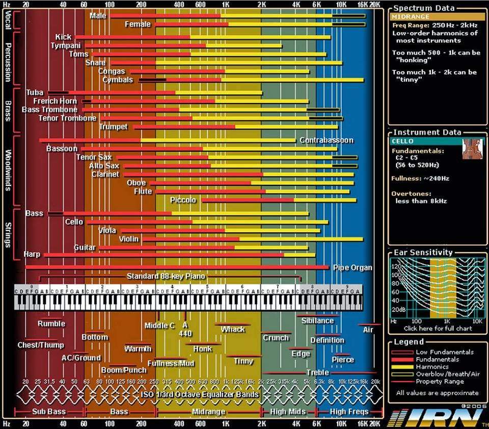

cesare Inviato 9 Dicembre 2022 Condividi Inviato 9 Dicembre 2022 Il grafico di @Idefix mi sembra particolarmente esplicativo: per quanto riguarda gli strumenti acustici, sotto il Mi a 41 Hz del contrabbasso ci sta solo il pianoforte che scende di altri 7 semitoni. Quindi se escludiamo musica sintetizzata e organo, l’affermazione che sotto i 40 Hz non c’è praticamente nulla per me è corretta. Però avere 40 Hz perfettamente lineari e con adeguata tenuta di potenza senza distorsione non è affatto banale! Link al commento https://melius.club/topic/11709-frequenza-audio-degli-strumenti/page/2/#findComment-668392 Condividi su altri siti Altre opzioni di condivisione...

ontherun Inviato 9 Dicembre 2022 Condividi Inviato 9 Dicembre 2022 Dopo quasi 9 anni dalla sua segnalazione quando l'amico Gary Koh (Genesis Adv'd Techs) lo pubblicò insieme all'illuminante suo articolo ' Where's the Midrange ' @Mono & Stereo questo grafico delle frequenze musicali riprodotte dalla quasi totalità degli strumenti musicali (vedere in fondo per il link), almeno i più conosciuti e usati nelle sale da concerto di tutto il mondo, rimane ancora il migliore e più utile tra le risorse di questo tipo. Con la sua intelligente interattività è un vero e proprio tool che permette di ben comprendere come i numeri espressi siano in relazione alla musica ed al tipo di suono percepito... dall'articolo di Gary... [...] move the mouse around the chart for lots of useful information to understand how the numbers relate to the music you hear [...] Importante, se si vuole avere dettagli più specifici in relazione alla porzione di range parziale riprodotto da uno stesso strumento, occorre muovere il mouse su entrambi gli assi y, x così che nelle due sezioni Spectrum e Instrument data si avranno le relative informazioni in base alla posizione del puntamento. Cliccando sul grafico delle curve di Fletcher Munson (ear sensitivity) si apre poi un'altra sezione relativa a queste curve dove per ogni banda dello spettro musicale comunemente accettata vengono date le essenziali spiegazioni su come si comporta l'orecchio umano per ognuna di queste bande. (Per questa sezione consiglio cmq di fare qualche ricerca specifica... semplicemente immettendo Fletcher Munson si otterranno informazioni e grafici da venire sommersi). Enjoy ! ... e non dimenticate di leggere l'articolo di Gary Koh as well... è piuttosto breve ma personalmente ritengo contenga delle piccole grandi perle, utili sia a livello di progettazione di acustiche sia come guida nel più semplice compito di orientarsi e scegliere eventuali prossimi diffusori ma anche nel forse meno facile usufrutto della musica stessa. Tempo fa ho avuto la fortuna e soprattutto il piacere di passare una buona oretta con Gary (via Messenger @FB) sull'argomento e vi assicuro che personalmente è stato il miglior tempo mai trascorso a parlare di HiFi e soprattutto di musica con qualcuno, tra l'altro durante la conversazione più di una volta Gary ha menzionato il grande e mai dimenticato Arnie Nudell dimostrando una vera e propria venerazione tanto da chiamarlo spesso 'The Master'. Se a molti non è ancora chiaro, the Arnie's Legacy la dobbiamo sicuramente a Gary e non certo a "mr. clown", senza far nomi. È di poche settimane fa il debutto al Capital Audiofest del nuovo modello Genesis Adv'd Techs che Gary ha voluto dedicare all'amico Arnie... Genesis Tribute il nome. ps: ma perché mai la quasi totalità dei post parla quasi esclusivamente di sub frequenze quando il vero core della musica appartiene ad altre frequenze che per fortuna tutti e in tutti gli ambienti possono essere sentite e godute (o non, dipende dai casi) e soprattutto riprodotte da qualsiasi diffusore... ah the Middle C 😄 Non pensate che a me non importi alcunché della gamma bassa, compresa quella degli inferi... ho posseduto quasi sempre diffusori full-range o quasi (accettando the missing <30/35Hz) ed anche un paio di sistemi completi (nativi e non) sub+main/sat di alto calibro (Infinity e Genesis senza far nomi) ma una volta andati per vari motivi sinceramente non sono andato fuori di testa. ps2: spesso con veri eccellenti sub oltre al contenuto musicale degli strumenti veri e propri è sorprendente come si scoprano suoni/rumori legati all'ambiente... l'aria (il respiro) che da il senso dell'ambiente della ripresa sonora o magari le frequenze generate dal pavimento di un palco sollecitate anche solo dai passi di un musicista o dal movimento della sedia su cui è seduto... bisogna sentirli per apprezzarli ma se non è possibile non muore nessuno, almeno l'85/90% della musica e del suo godimento può essere comunque assicurato... e poi c'è molto altro oltre alla 'semplice' risposta in frequenza. Interactive Frequency Chart from Independent Recording Network Link al commento https://melius.club/topic/11709-frequenza-audio-degli-strumenti/page/2/#findComment-668812 Condividi su altri siti Altre opzioni di condivisione...
ontherun Inviato 9 Dicembre 2022 Condividi Inviato 9 Dicembre 2022 statico... Link al commento https://melius.club/topic/11709-frequenza-audio-degli-strumenti/page/2/#findComment-668819 Condividi su altri siti Altre opzioni di condivisione...

ontherun Inviato 9 Dicembre 2022 Condividi Inviato 9 Dicembre 2022 Non se che razza di elaborazioni siano state fatte su quella tabella del primo post ma ci sono parecchie inesattezze e neanche di poco conto oltre che fornire pochi o nessun dettaglio sulle specifiche del tipo di frequenza indicata... giusto per evitare di fornire errate informazioni e fare un cattivo servizio culturale credo andrebbe sostituita o eliminata. Link al commento https://melius.club/topic/11709-frequenza-audio-degli-strumenti/page/2/#findComment-668833 Condividi su altri siti Altre opzioni di condivisione...
enzo966 Inviato 10 Dicembre 2022 Condividi Inviato 10 Dicembre 2022 Per quanto concerne l'estensione in basso degli strumenti, la prima tabella fa riferimento a casi estremi: ad es., il bosendorfer imperial da 92/97 tasti scende fino a 22.3 Hz circa ed un solo organo, forse due, sul globo scende fino ad 8 Hz. Link al commento https://melius.club/topic/11709-frequenza-audio-degli-strumenti/page/2/#findComment-668974 Condividi su altri siti Altre opzioni di condivisione...
