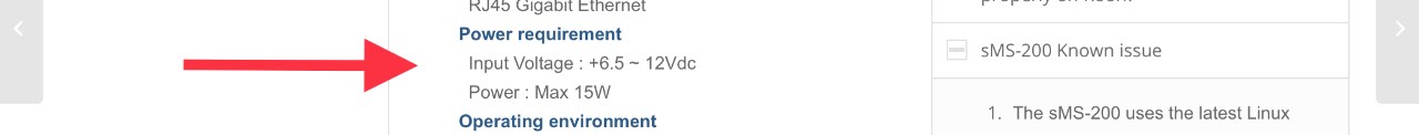

Andy Inviato 4 Gennaio 2023 Condividi Inviato 4 Gennaio 2023 Upgrade del kernel e Alimentatore lineare 9v2a arrivato. Notevole miglioramento in tutto Link al commento https://melius.club/topic/11740-sotm-upgrade-da-sms-200-a-sms-200-ultra-neo-e-prospettive-future/page/13/#findComment-693170 Condividi su altri siti Altre opzioni di condivisione...
stefano_mbp Inviato 4 Gennaio 2023 Condividi Inviato 4 Gennaio 2023 @Andy 👍👍👍 1 Link al commento https://melius.club/topic/11740-sotm-upgrade-da-sms-200-a-sms-200-ultra-neo-e-prospettive-future/page/13/#findComment-693177 Condividi su altri siti Altre opzioni di condivisione...
