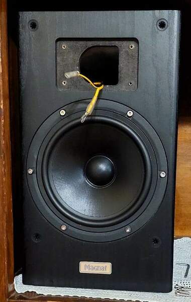

Salve ragazzi, un mio amico e collega ha deciso di sfruttare il cabinet dei suoi diffusori Magnat Tempus 33 per mettere su un diffusori di qualita' superiore, ha gia' acquistato questi woofers Scan-Speak : https://www.dibirama.altervista.org/altoparlanti-hi-fi/vm-cat-mid-woofer/scan-speak-18w-8434g00-detail.html ed ora cercherebbe una coppia di tweeters disposti a scendere in frequenza per poterli tagliare a 1500 o poco oltre (lui preferisce far riprodurre alcuni strumenti alla cupola che preferisce del tipo non metallico) ma Per poterli mettere a filo non puo' andare oltre ...misure 6x10 cm sempre ammesso che tale dettaglio sia di fondamentale importanza poiche' in caso contrario lui non avrebbe dubbi per questi:
https://www.dibirama.altervista.org/home-page/tweeter/340-wavecor-tw030wa14-tweeter-1-1-4-8-ohm-70-wmax.html
Ma come si puo' gia' intuire dalla foto la flangia e' un po' spessa, gli unici che entrano a filo sono questi Monacor che potrebbero andare anche per i tagli in frequenza ma qualitativamente  sembrerebbero un po' al di sotto rispetto ai woofers che ha acquistato:
I diffusori hanno un Volume di 11.9 litri netti senza assorbente tubo accordo 58mm di diametro con 150mm di lunghezza.
Stava anche  pensando,nel caso di tweeter non  a filo, di  mettere del feltro spesso come la flangia del tweeter Stile ls3/5a, voi cosa ne pensate?
Naturalmente se avete qualche altra idea o qualche altra coppia di tweeter che non superi i 300 euro la coppia potete suggerirli purche' abbiano caratteristiche simili ai Wavecor che ho linkato....l'ideale sarebbe avere le misure 6x10 cm per evitare interventi del falegname e possibilmente lasciare tutto reversibile dal momento che lo stesso crossover verra' totalmente asportato e sostituito con uno ex novo adatto ai nuovi altoparlanti.
Grazie a tutti 🙂

per l' incrocio mi permetto di suggerire i 2000 hz, poi fate vobis.
per il tweeter va bene uno tondo con la flangia piccola, dopodichè
bisogna fare o far fare una flangia di adattamento della misura giusta,
che sale di spessore dai bordi verso il centro, in modo da farci stare a filo
la flangia più spessa del wavecor o di altri tweeter se necessario.

@audio2 Grazie per avermi risposto, nel mio post iniziale ho messo lo stesso link due volte, il tweeter che starebbe incassato a filo ma piu' economico del Wavecor e' questo Monacor: https://www.dibirama.altervista.org/home-page/tweeter/10-monacor-dt28n.html
