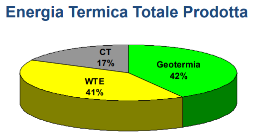

L'energia geotermica c.d. "a bassa entalpia" può essere convenientemente utilizzata in reti di teleriscaldamento cittadine, dove va comunque ad allegerire la domanda di metano, nel nord italia per almeno 6 mesi/anno. L'agglomerato urbano è necessario per realizzare reti distributive ad alta densità che consentano di spalmare i costi di realizzazione e mantenimento dei pozzi di captazione e reiniezione a profondità dell'ordine dei km, oltre che gli impianti di trattamento del fluido  L'uso industriale del calore a bassa temperatura deve essere invece pianificato con cura perché non tutte le attività sono in grado di sfruttarlo convenientemente.
Ad esempio nella città di Ferrara è attiva una rete di teleriscaldamento che serve 24.000 "abitazioni equivalenti" (da 6MWht/anno) su un totale di 93.000, con questo mix energetico:
(WTE = termovalorizzazione rifiuti, CT = integrazione a metano)
La fonte primaria è una vena di acqua salmastra a T = 95-100°C intercettata a 2km di profondità con portata di circolazione di 400mc/h.   Ulteriori aree geotermiche per l'espansione della rete sono già stati individuati.
https://melius.club/topic/11768-fusione-nucleare/page/3/#findComment-672062
