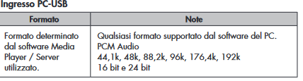

La scusa che sto accampando per potermi giustificare la spesa è piuttosto debole e banale :classic_rolleyes: ho per le mani diversi file in formato SACD DSD (hanno estensione dsf) ed il DAC interno al mio ROTEL A12 (prima versione) non li legge....

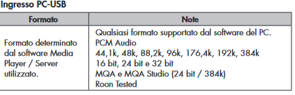

Avevo pensato di cominciare col sostituire l'A-12 con un A-14mk2 che oltre ad una potenza maggiore ha un DAC più aggiornato ...
A12
560458397_Screenshot2022-12-14at18-28-03A12OwnersManualVerR_pdf.png.54a7c0dad7afed06a7c07310ada33369.png
A14mk2
296373022_Screenshot2022-12-14at18-26-06a14mkii_om_it_pdf.png.397cbdab3deeac276b863f0dfc664b1e.png
:classic_dry: secondo voi il DAC del nuovo mk2 me li legge i file dsf?
