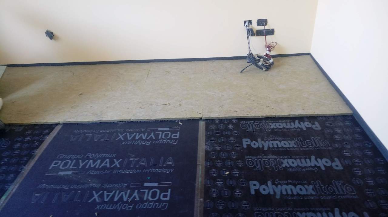

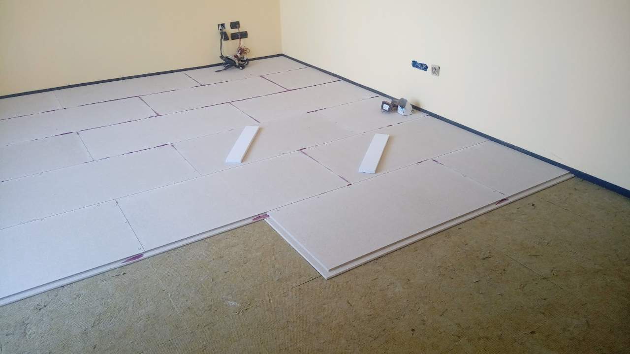

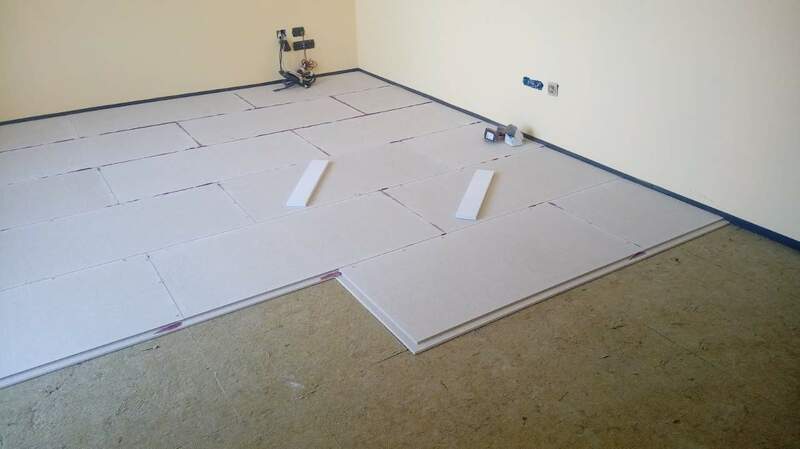

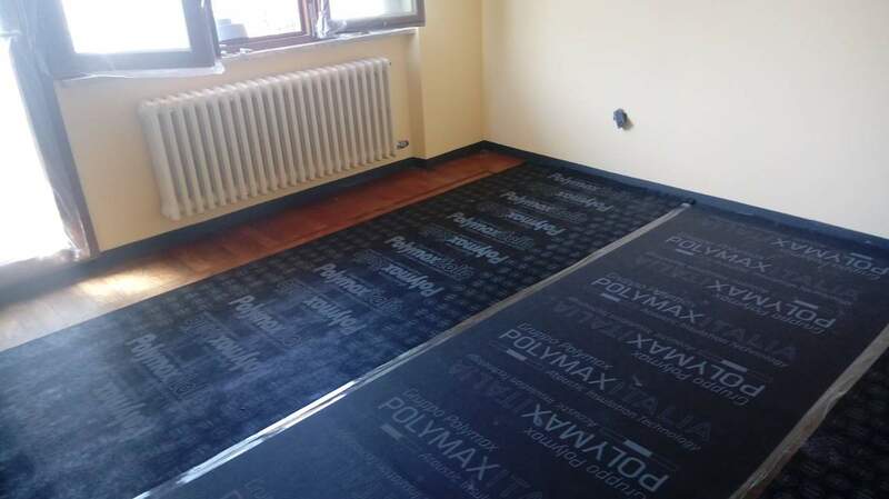

Abitando in condominio, causa vicino sottostante dalle orecchie delicate, ho dovuto con rammarico creare  nel salone di casa di 32 mq la stanza nella stanza. Soffitto abbassato di 20 cm, pareti laterali e pavimento di 6 cm circa
ti ricordi per il pavimento come era stato fatto il lavoro?
