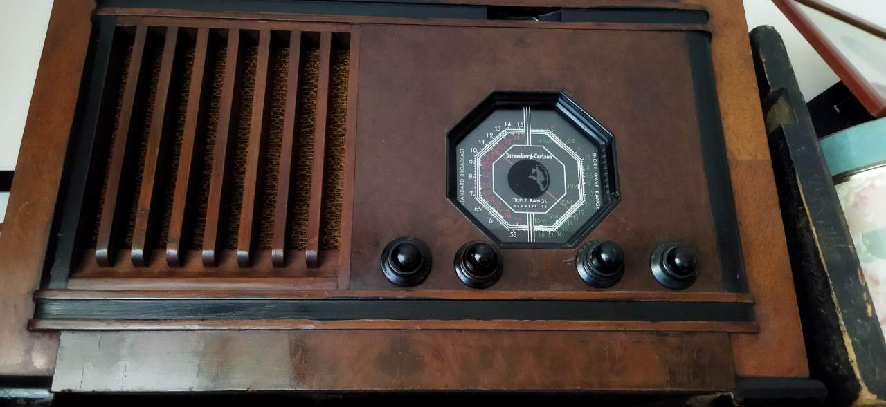

madero Inviato 20 Dicembre 2022 Condividi Inviato 20 Dicembre 2022 ma sopratutto il riallineamento di un tuner è operazione lunga che necessita di tempo, che costa, strumenti adeguati, che il tecnico dovrebbe avere, ed esperienza che è sempre più rara sia di elettronica analogica che sopratutto specifica di sintonizzatori . Nei fatti a meno di poche macchine che lo meritano se uno ha questa passione, fa meglio a cercarne un altro e goderselo finchè dura. Poi se si ha fortuna, capita questa che va abbastanza bene da più di 80 anni. La rai l' ha resa quasi inutile ma resta bellissima. Link al commento https://melius.club/topic/11890-si-ripara-un-tuner-economico/#findComment-678523 Condividi su altri siti Altre opzioni di condivisione...
