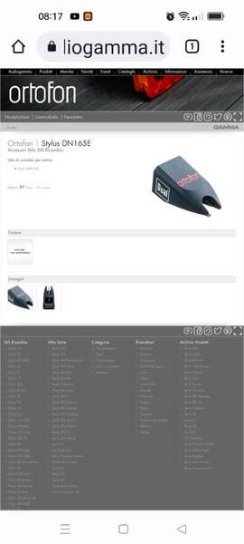

Silencer Inviato 17 Maggio 2023 Autore Condividi Inviato 17 Maggio 2023 Questa può andare? Link al commento https://melius.club/topic/11895-quale-stilo-di-ricambio-per-questa-ortofon/page/2/#findComment-837622 Condividi su altri siti Altre opzioni di condivisione...
redpepper Inviato 17 Maggio 2023 Condividi Inviato 17 Maggio 2023 Dalle foto il tuo stilo sembra diverso dallo stilo OM https://www.thakker.eu/en/needles/dn-160-e-stylus-for-dual-ulm-60-e-generic-stylus/a-6781/ , prova a staccare il tuo e fotografalo, o contatta Ortofon per avere risposta certa. Quello del link non è originale e non ne conosco la qualità. Link al commento https://melius.club/topic/11895-quale-stilo-di-ricambio-per-questa-ortofon/page/2/#findComment-837776 Condividi su altri siti Altre opzioni di condivisione...

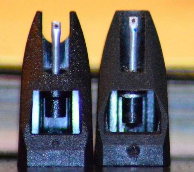

Alessandro Inviato 17 Maggio 2023 Condividi Inviato 17 Maggio 2023 3 ore fa, Silencer ha scritto: Questa può andare? Ciao, anch'io preventivamente contatterei Ortofon per evitare un'acquisto non compatibile. Allego una foto reperita in rete dove a maggior ragione si può notare che anche sugli stili aftermarket OM - (ammesso e non concesso che possano essere adattati alla tua testina) - esistono delle differenze costruttive interne evidenti anche per gli stili apparentemente destinati alla stessa linea: 1 Link al commento https://melius.club/topic/11895-quale-stilo-di-ricambio-per-questa-ortofon/page/2/#findComment-837858 Condividi su altri siti Altre opzioni di condivisione...
