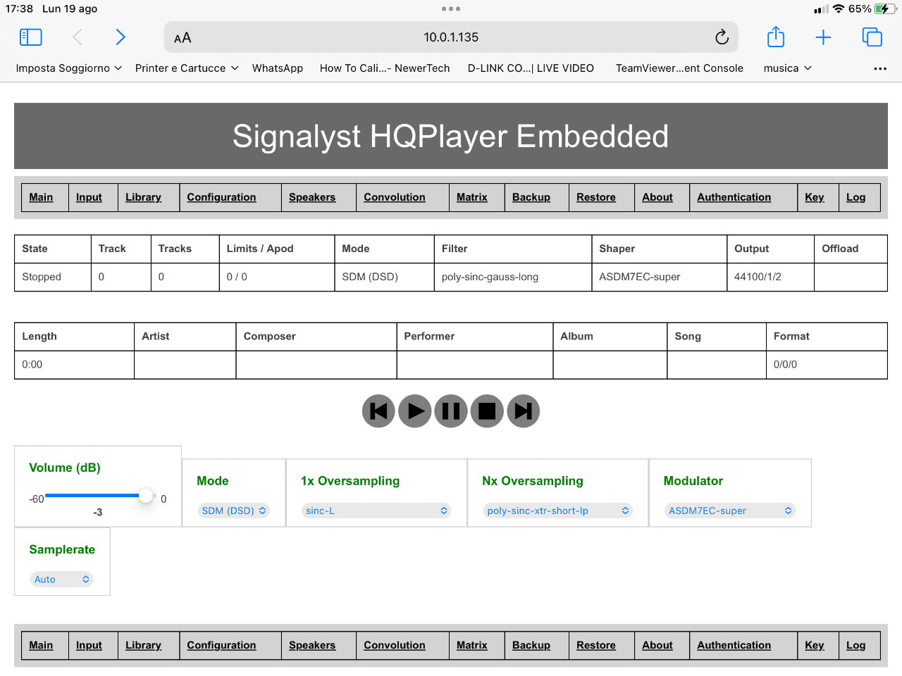

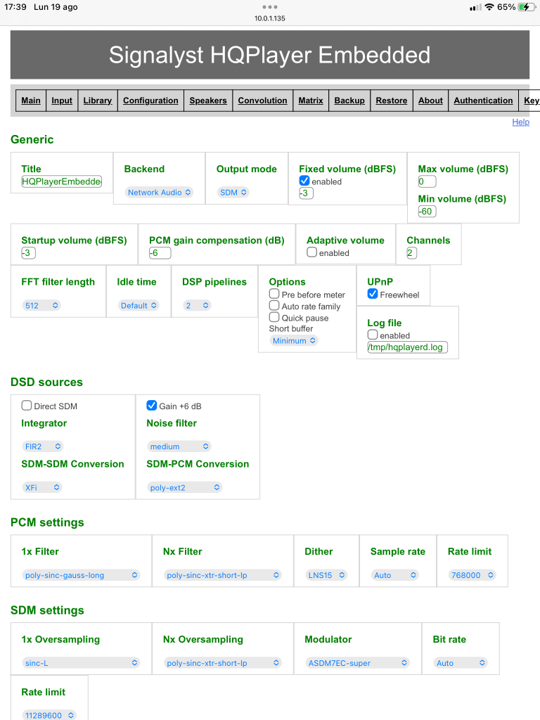

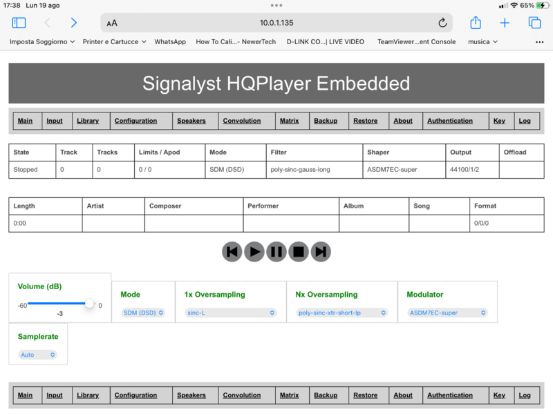

Non conosco bene il peso di tutti i modulatori, dammi tu un settaggio da provare e lo faccio immediatamente....cosa vuol dire volume non gestito in HQP
Lascia i filtri come sono e cambia il modulatore con quello che ho indicato (questo particolare modulatore funziona solo da dsd1024 in su).
Volume non gestito da HQP vuol dire che non devi regolarlo da HQPlayer ma dal dac o dal pre , impostalo in HQP a -3db e non toccarlo
Non mi parte...leggi l'errore sotto. Ma scusa il mio DAC non va oltre 512, come farebbe a funzionare quel filtro se è impostato per funzionare da 1024?
stefano_mbp
… non avevo capito che il tuo dac non supera dsd512 …
