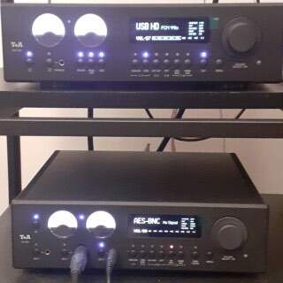

CDJ Inviato 26 Aprile Inviato 26 Aprile 14 ore fa, bluenote ha scritto: Pardon. Mi garba molto il T+A DAC 200. In seconda battuta l'Holo Spring 3 Level 2 con pre. Ciao,da diversi anni mi trovo bene con il T+A DAC200 e HA200,con HQPlayer naturalmente.
bluenote Inviato 26 Aprile Inviato 26 Aprile 23 minuti fa, CDJ ha scritto: Ciao,da diversi anni mi trovo bene con il T+A DAC200 e HA200,con HQPlayer naturalmente. Ne ho letto un gran bene sul web, per quanto possano valere le recensioni. Vale anche per Youtube. Riesci a spingere fino al DSD1024 col tuo PC? Noti differenze tra i vari modulatori di HQP ? Mi sembra di aver capito che in teoria ogni dac DSD Direct ha un suo ideale di funzionamento. In particolare col T+A, mi pare che Jussi consigliasse il DSD256 o 512, non ricordo ora.
Gerardo61 Inviato 26 Aprile Inviato 26 Aprile 2 ore fa, bluenote ha scritto: Ne ho letto un gran bene sul web, per quanto possano valere le recensioni. Vale anche per Youtube. Riesci a spingere fino al DSD1024 col tuo PC? Noti differenze tra i vari modulatori di HQP ? Mi sembra di aver capito che in teoria ogni dac DSD Direct ha un suo ideale di funzionamento. In particolare col T+A, mi pare che Jussi consigliasse il DSD256 o 512, non ricordo ora. Ti risponderà anche @CDJ Ha un PC identico al mio e può spingersi fino a DSD 48x1024 DSD 256 per molti DAC, ma non per tutti, è considerato lo Sweet spot 🤗
bluenote Inviato 26 Aprile Inviato 26 Aprile 1 ora fa, Gerardo61 ha scritto: Ti risponderà anche @CDJ Ha un PC identico al mio e può spingersi fino a DSD 48x1024 DSD 256 per molti DAC, ma non per tutti, è considerato lo Sweet spot 🤗 Magari sarebbe utile indicare la configurazione di un pc adatto a supportare questa soluzione avanzata di HQP. Leggo che anche la gpu influisce. In che misura? Spero di non andare o.t. con queste informazioni.
